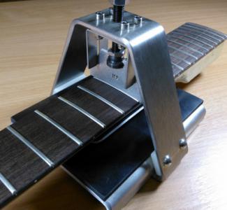

Hola, queria saber si alguien se ha fabricado esta maquina, veo que es una cosa muy interesante, nunca he cambiado trastes y me gustaria aprender y experimentar con alguna guitarra de esas baratas como conejillo de indias para aprender, la maquina es algo asi como lo de la foto, he pensado que con una madera larga con una endidura y un gato pequeño enganchado por la parte de abajo y arriba con una plancha pegada se podria hacer a partir de ahi algo, he visto que estos chismes son carisimos, por eso lo digo.
¿alguna idea o alguien que se haya fabricado alguno?
gracias de antemano.

En el hilo de Spidey de la Les Paul 59 tienes la que ha hecho el para trastear el diapason de la 59 :)
Te pongo el link http://www.audiocosas.es/villagarlopa/index.php/2012-01-17-18-40-44/foro/proyectos/273-les-paul-59?start=120

pero es que spidey se lo fabrica todo el que el se hizo , es para poner los trates antes de pegar el diapason al mastil , el de la forto es con el mastis encolado. Ya que estas por alli mira en el apartado de herramientas y veras cosas interesantes que se fabrica la gente para problemas concretos.

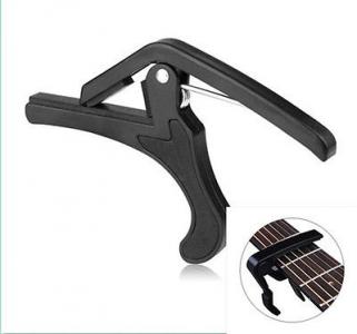

otra cosa, creo que para eso de pisar los trastes previamente clavados con el martillo y que no se salgan serviria un guitar capo de estos de la foto, esto tiene un muelle con una presion que te cagas, unicamente habria que cambiar la goma por un metal para que presionase sobre el traste.

Pues un capo no creo, quizás algún invento con gatos de carpintero si.
Yo los trasteo con un mazo de madera y no tengo problemas. :)

¿con un mazo de madera haces presion para que no se salgan?
una cosa, cuando tu sacas un traste y metes otro, ¿normalmente cuando metes el traste nuevo no hace falta prensar para que se quede metido o si no prensas con gatos o algo se sale?
gracias.
Luisito Baneado
por el 02/05/2014
Nunca he retrasteado un diapasón usado, solo nuevos de los que fabrico, hago las ranuras muy justas y entran bien a presión, a veces si se suelta alguno le hecho loctite.
