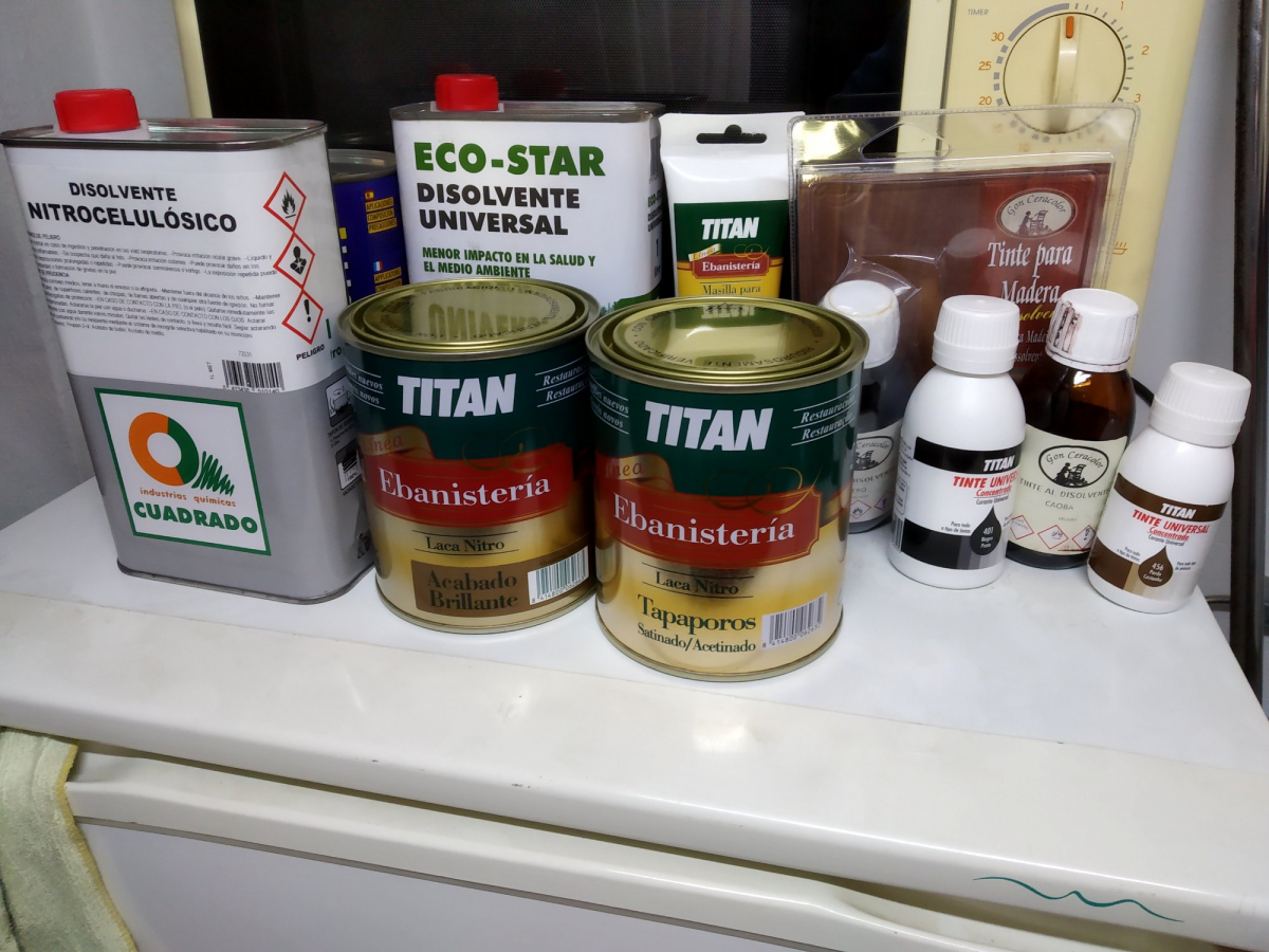

Con respecto al acabado, he estado leyendo bastante información, y aunque no sea históricamente correcto el método ni los materiales, la intención que tengo es:
1. Lijar bien uniforme hasta eliminar cualquier marca, veremos hasta qué grano (supongo que algo alrededor de 320)
2. Aplicar alguna masilla para uniformizar todo un poco más. Parece ser que el fresno es de esas maderas que conviene tapar el poro si queremos un acabado liso.
3. Aplicar, a modo de imprimación, preparación multiuso blanca, lijando ligeramente entre manos. La idea es aplicar capas finas, buscando una vista translúcida de la madera en las zonas frontal y trasera, y opaca en los laterales.
4. Tintar laca nitrocelulosa de color amarillo, y dar las manos necesarias viendo cómo evoluciona la transición del blanco al amarillo. Siguiendo el esquema de la imprimación.
5. Barnizar con laca nitrocelulosa transparente para acabado.
6. Lijar al agua (800-1200-1500-2000-3000 posiblemente) y pulir ligeramente (para que no desentone con el hardware ya usado y marcado).
Repito que no me importa no obtener un tono correcto Fender. Mi intención es acercarme al tono butterscotch blonde, pero sobre todo aprender a aplicar todos estos productos a pistola.
Con todo lo anterior, escucho consejos y propuestas! :brindis:

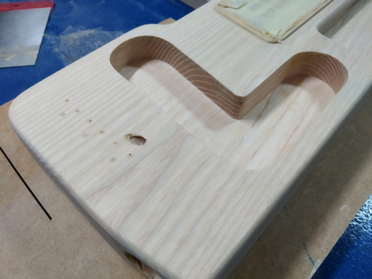

Corregimos una última transición entre bordes.
Y una vez lijado todo, se redondean los cantos con la fresa adecuada.
A falta de más lija, queda tal que así.
Otra vista.
Otra más, ¡De espalda entera!

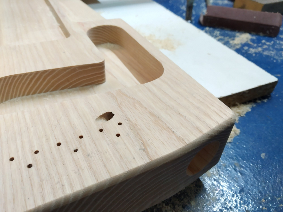

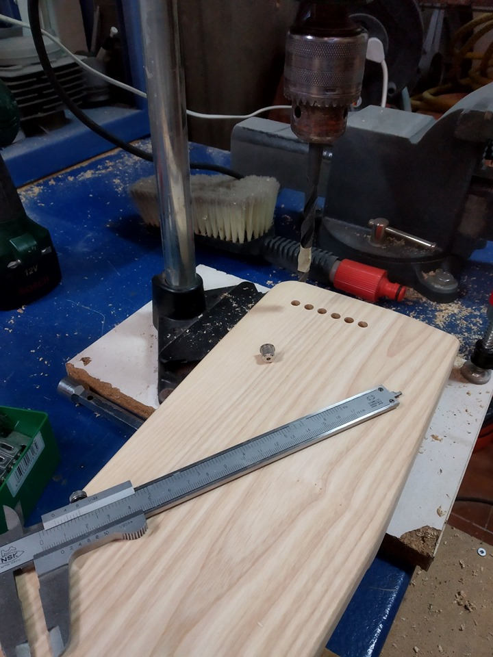

Para los taladros de las clavijas de afinación, diferentes brocas sucesivas hasta llegar a la final.
Que queden perfectamente alineadas y equidistantes es misión casi imposible...
Mismo método con los "bushings" traseros para las cuerdas, marcando con cinta la profundidad adecuada en la broca.
Es complicado que queden alineados,
¡Pero no están mal!

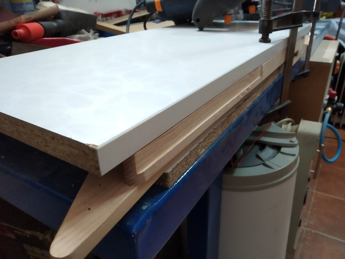

Cambiamos de aires, cola y a unir diapasón y cuerpo.
Dejamos prensando varias horas hasta que la cola seque.

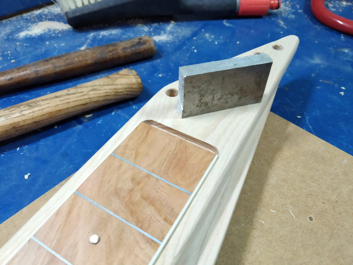

Una vez seco, pegamento epoxi para colocar los marcadores. Una vez seco lija hasta nivelar todo, desde granos gruesos (150 aprox)...
... Hasta 400 o 600, que es como quedará, a falta de nutrir con aceite.

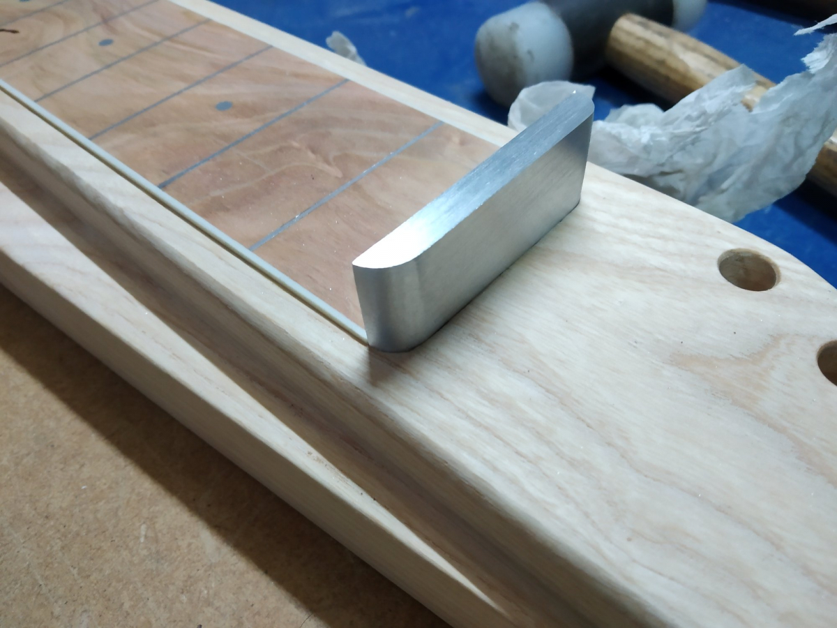

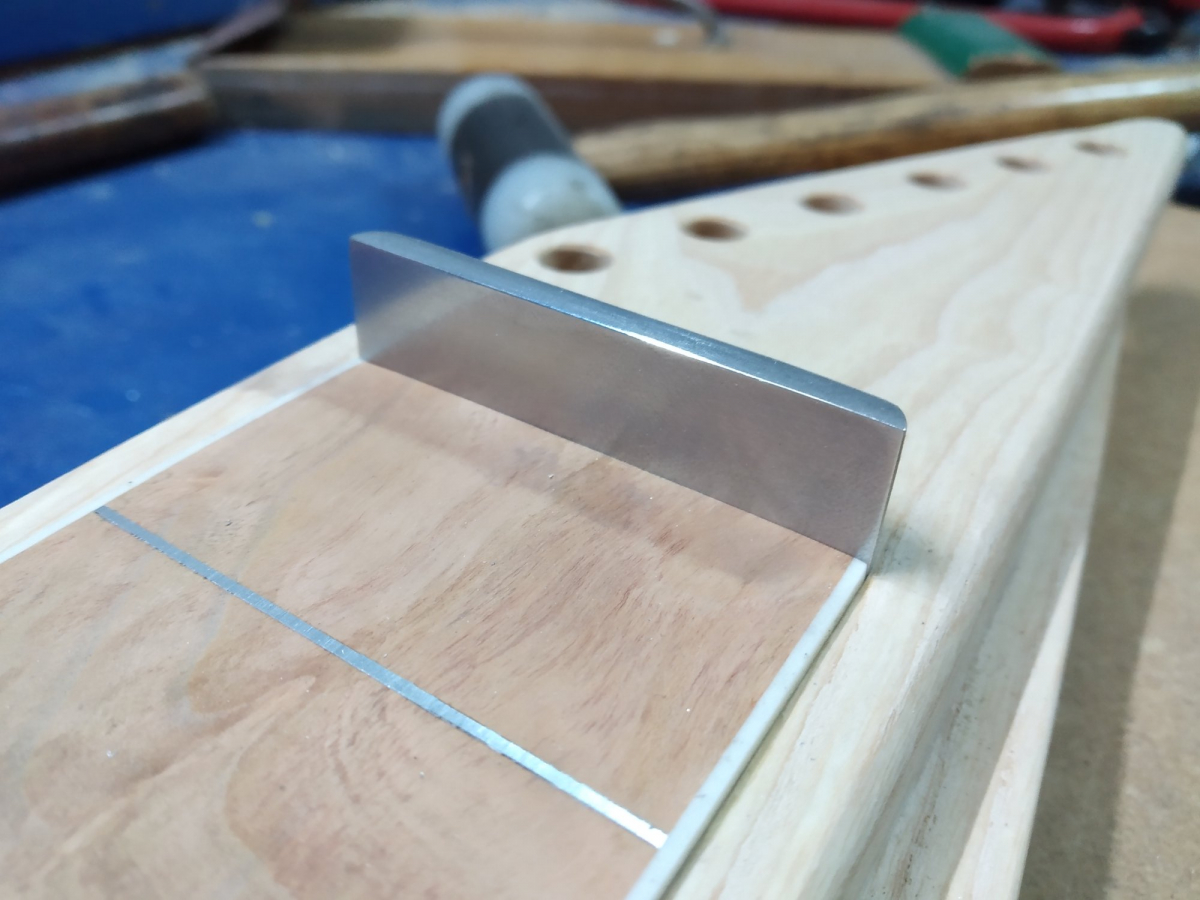

Turno para la cejuela, esta vez también de aluminio, a juego con los marcadores y falsos trastes.
¡Lija y más lija!
Como siempre, de granos gruesos a finos, y al final pulimento con lana de acero.
Se puede frotar más, pero brilla suficiente.
La altura quizá sea demasiada, pero hay margen para limar por debajo y adecuarla.

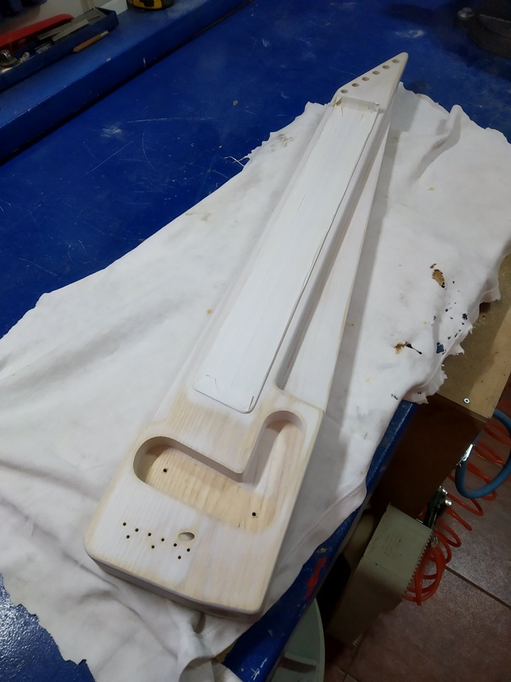

Terminado el trabajo de modelado, es turno del acabado. Lo basamos en lacas nitrocelulósicas (salvo la imprimación universal). Primera vez, paciencia...
Protegemos el diapasón con cinta bien ajustada entre el binding y el cuerpo.

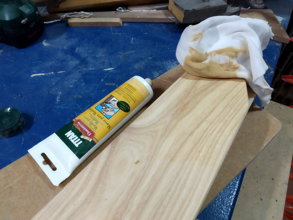

El primer paso es tapar el gran poro del fresno, para que el acabado final no tenga "rechupados"
Aplicamos una masilla específica de ebanistería, en color haya, que no desentone demasiado una vez lijada. Espátula para las zonas planas grandes, y frotando a mano para los recovecos.
¡Dejamos secar para dar las manos que necesite!
Hasta aquí por hoy. Viendo cuatro fotos rápidas no se aprecia, pero durante todos los pasos siempre ocurre algún error y alguna adaptación, sobre todo en el fresado. El uso de masilla y usar un color ligeramente opaco ayudará a disimularlos.
Esta semana tengo previsto empezar a dar imprimación, y si el tiempo lo permite, color... Veremos!

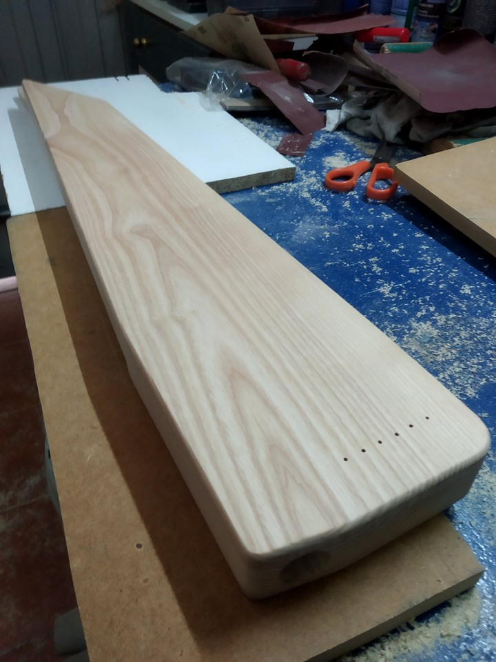

He podido sacar un rato para avanzar ligeramente, y aquí vengo con toda la emoción!

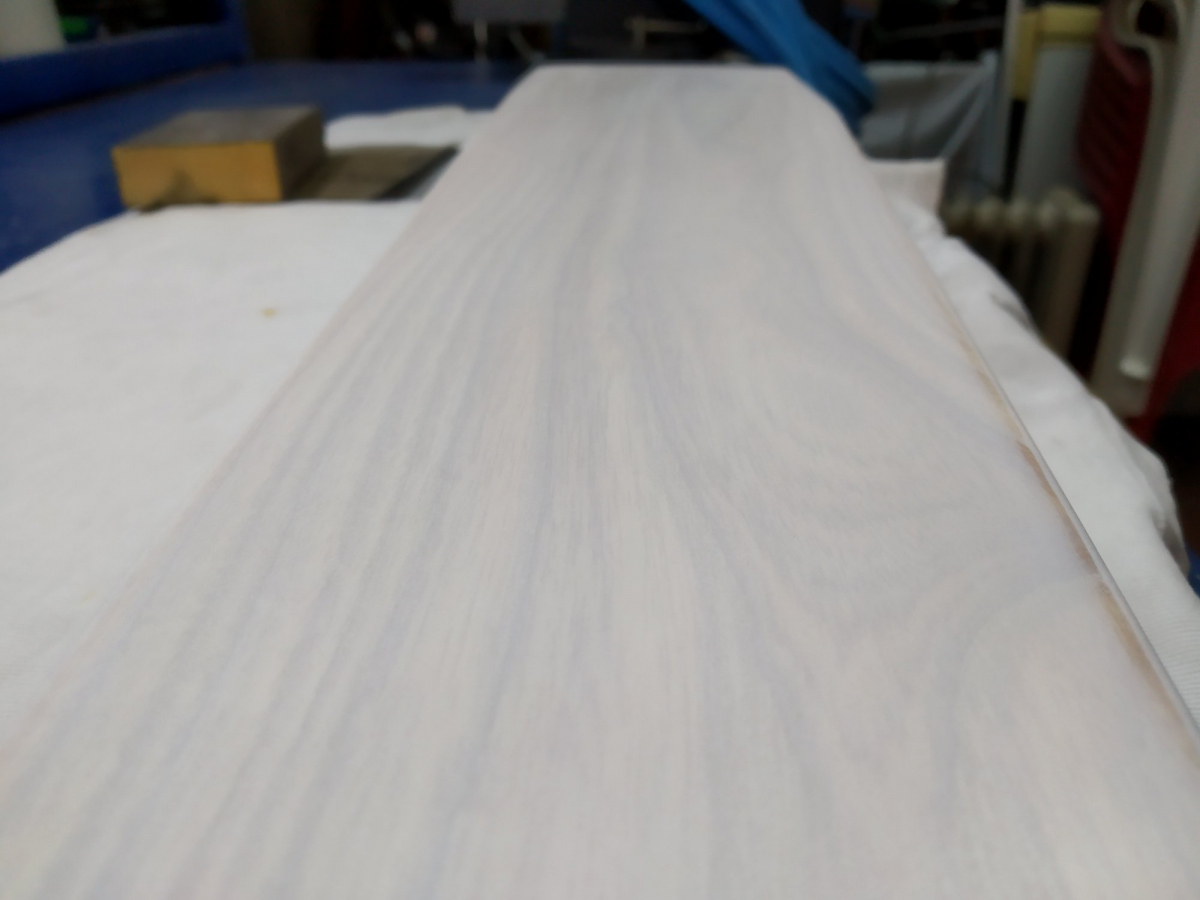

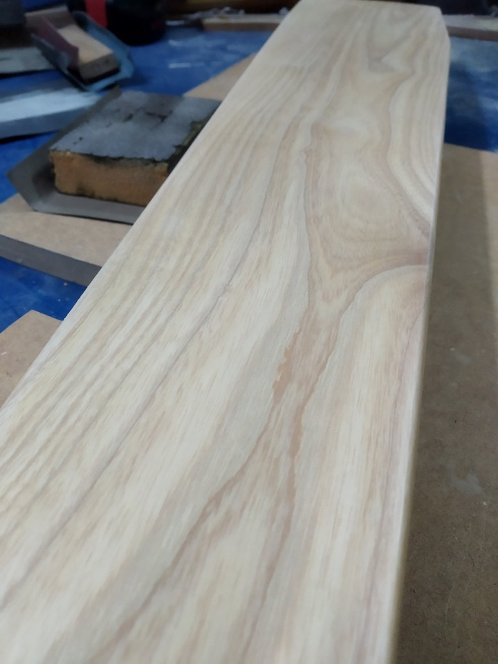

Después de secar la masilla durante la noche, se lija con los pliegos de papel apoyados en un taco bien plano para eliminar uniformemente el material.
La primera mano hasta grano 280.
Otra más, esta vez más ligera frotada para menor espesor.
Seco. Lija.
Hasta grano 280. Tiene aspecto y tacto suave.

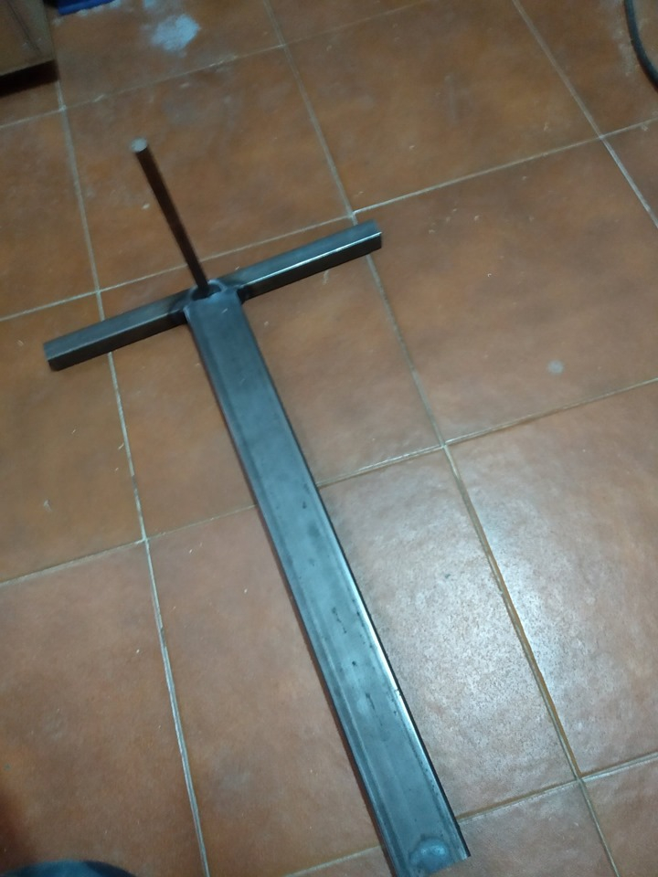

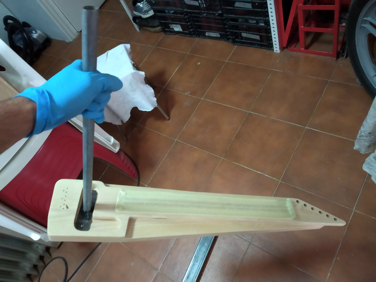

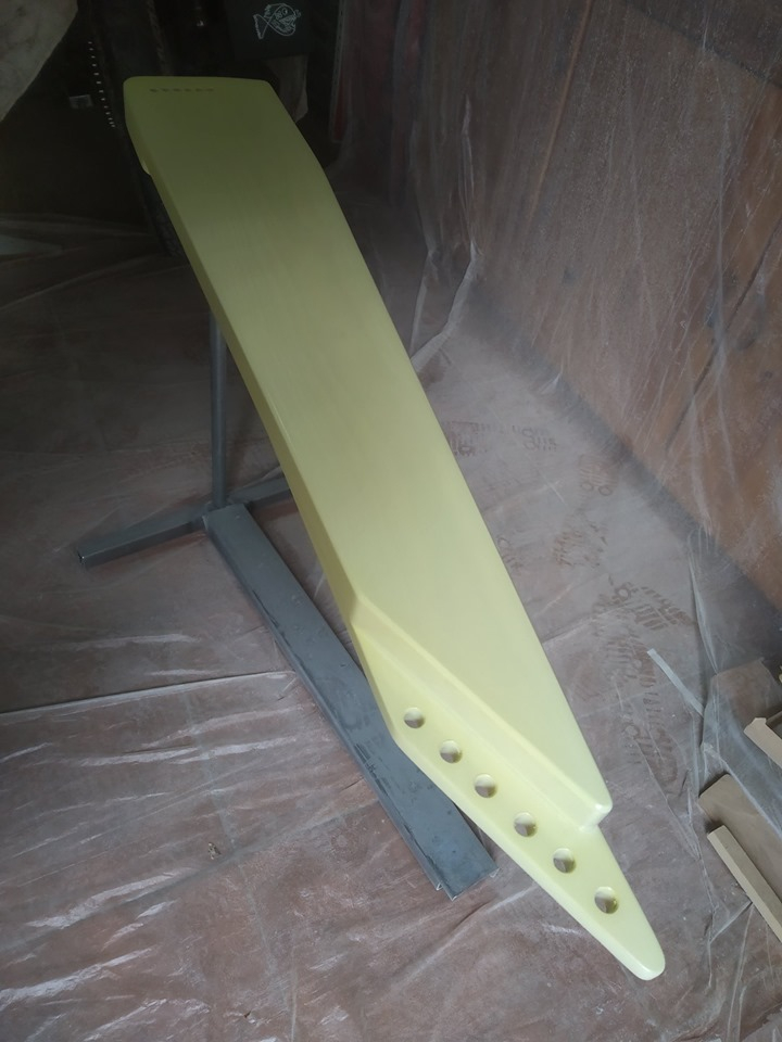

Para manipular el instrumento durante el pintado, se sueldan unos retales de hierro a modo de asa...
... Que se inserta en estas patas...
... Y queda tal que así.

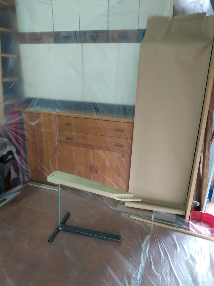

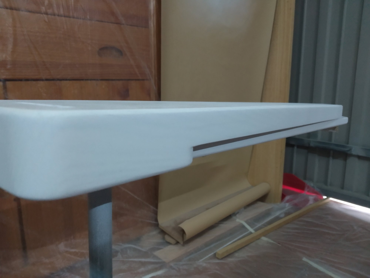

Para que no nos echen de casa, conviene preparar una "cabina de pintura" con unos plásticos y un papel a modo de lienzo de pruebas para la pistola.

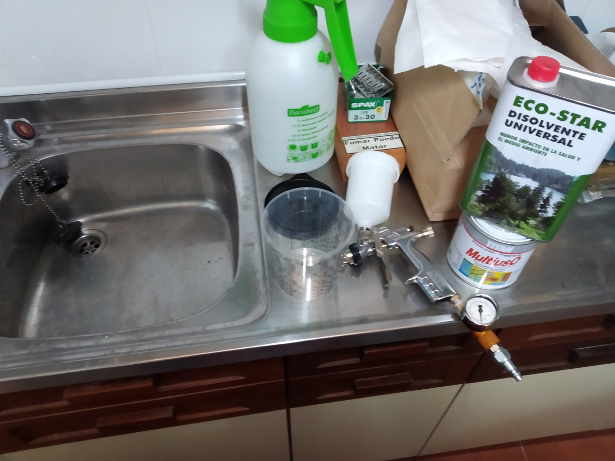

Empieza la fiesta, y no conozco a los invitados... Esto "pinta" bien. Mezclo 100ml de imprimación añadiendo aproximadamente otro 30% de disolvente, hasta que la viscosidad parece adecuada.
El arma en cuestión: ANI R150Q. Es la hora de la verdad.

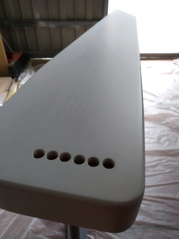

Unas pruebas en el papel para ajustar la pistola tirando poco material, y empezamos a dar una mano muy ligera.
En los laterales, algo más cargada.
En frontal y trasera, algo menos.
Hasta aquí por hoy. Estoy muy contento, porque veo posible hacer el difuminado en la imprimación para conseguir esa veta entrevista en frontales y más borrada en laterales. Esto no quiere decir que todo sea perfecto: he visto grano sin cubrir y algún defecto, que será rellenado, una vez lijada la imprimación, con masilla algo más húmeda para que penetre más fácilmente. Después, daré al menos otra mano de imprimación.

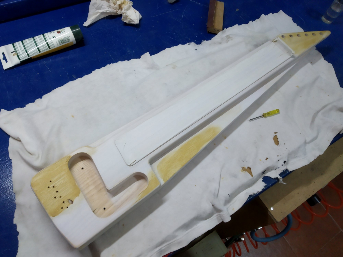

Después de secarse la imprimación (muy rápido), podemos lijar con grano 400-600 para preparar la selladora nitrocelulósica.
En algunos puntos sigue apareciendo algún pequeño poro...
... Así que se puede volver a aplicar una ligera capa de masilla tapaporos.
Que se vuelve a lijar, y da lugar de nuevo a la madera semi desnuda.
Así que hay que aplicar otra manita de imprimación, que se lija de nuevo, en este caso hasta grano 600.

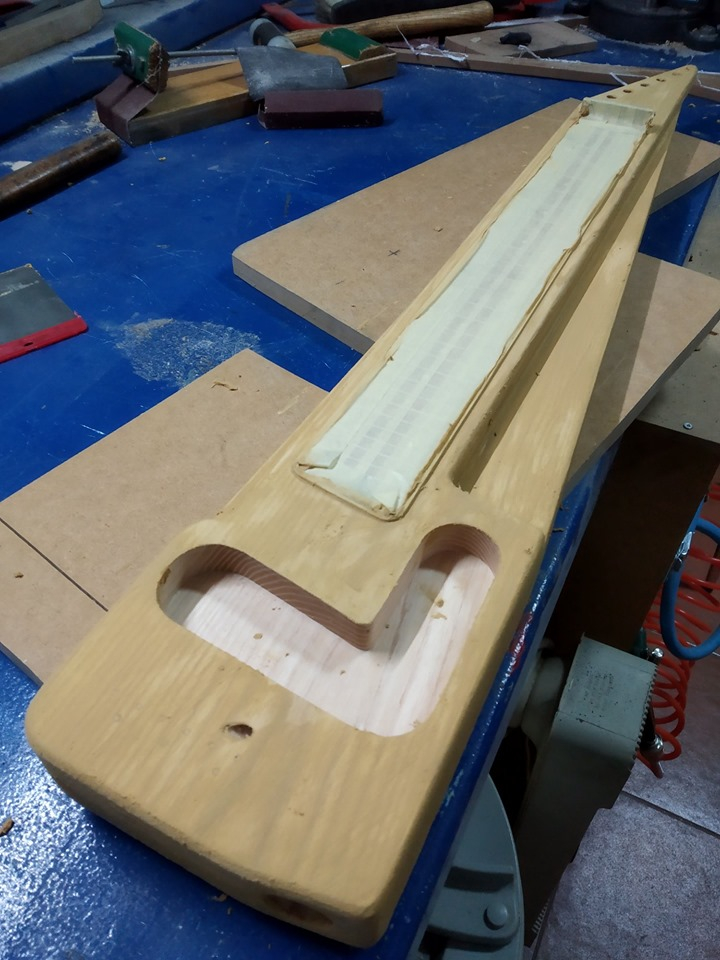

Y se prepara la tapaporos o selladora nitro diluida en torno al 30%, para dar una mano ligera (y después otra más generosa encima). Por cierto, lo de detrás no es mermelada...
Hasta que queda algo así.
Se nota un ligero cambio de tono del blanco puro imprimación hacia el crema de la nitro.
En principio a partir de aquí no haría falta volver a lijar (hasta el pulido), así que se afina toda la superficie con lija 600 y lana de acero en los cantos, para tratar de no eliminar mucho material.
Por delante, se aprecia menos la profundidad de la madera (había más zonas que ocultar, y además el diapasón ocupa una buena parte), pero ahí esta.

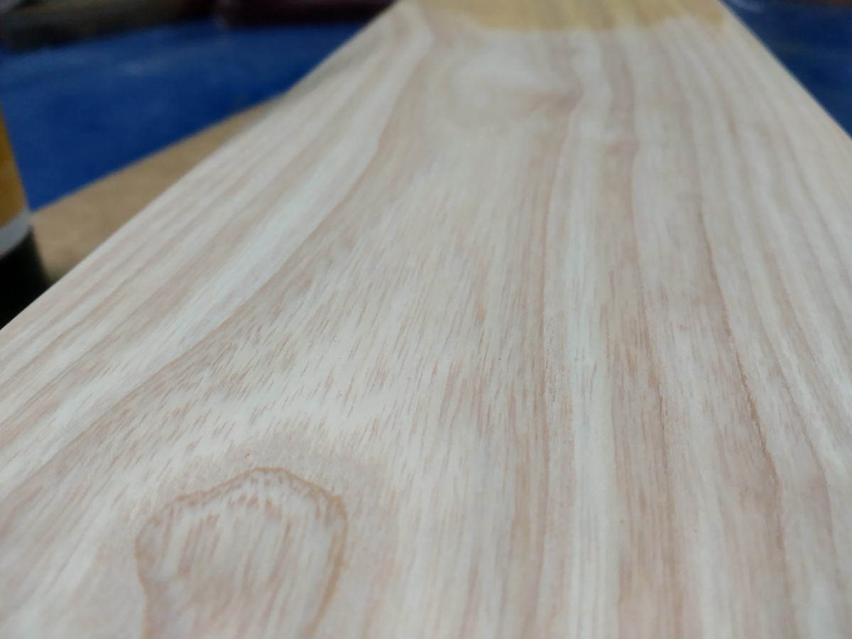

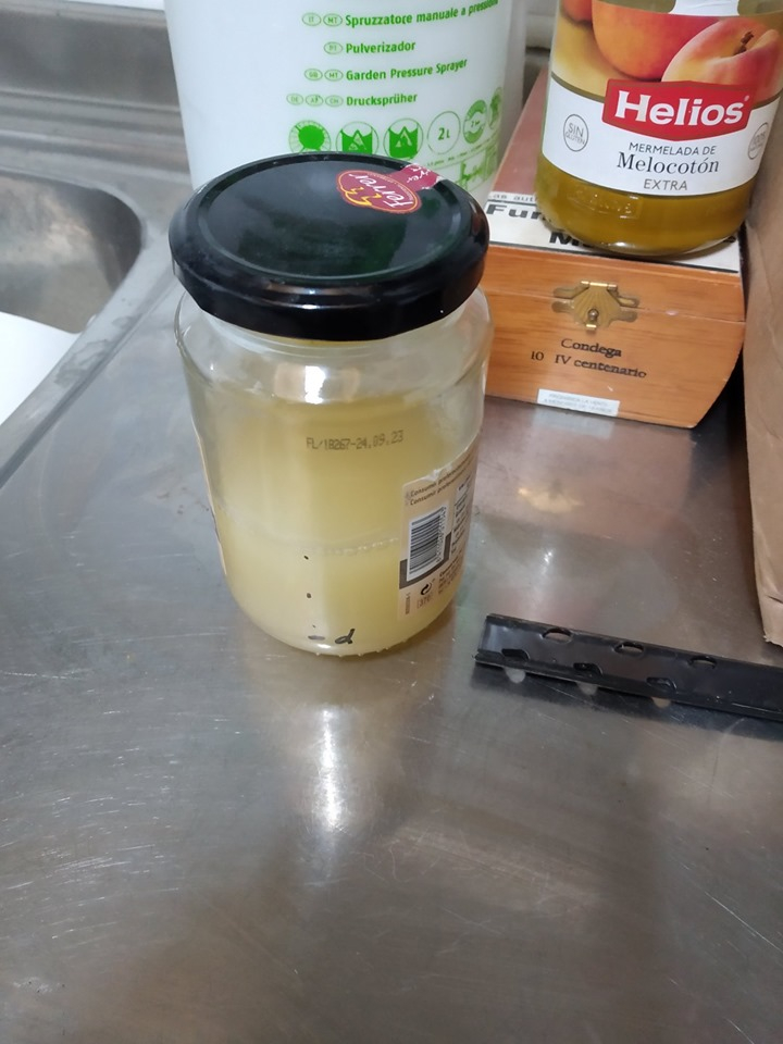

Es turno para la alquimia: tintes amarillo, marrón, preparado color "embero" y a mezclar, probando en un retal de la misma madera el resultado. Se disuelven sobre disolvente, y después se añade la laca para facilitar el proceso. La primera mano ligerita.
La segunda mano un poco más generosa, hasta lograr un tono "butterscotch" ligeramente amarillo.
Otra más, apreciando la veta de la madera.

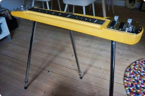

La cuestión viene ahora. Estoy muy contento con el color en general que ha cogido, porque se me parece más que lo suficiente a este (que era la pretensión inicial):
Pero claro, después veo fotos de algunos con su roña añeja bien amarillentos y más oscuros y me llaman. Supongo que el paso del tiempo es el culpable de ese amarilleo, pero ya no se si intentar oscurecerlo un poquito o lacar transparente como está.
Agradezco opiniones!

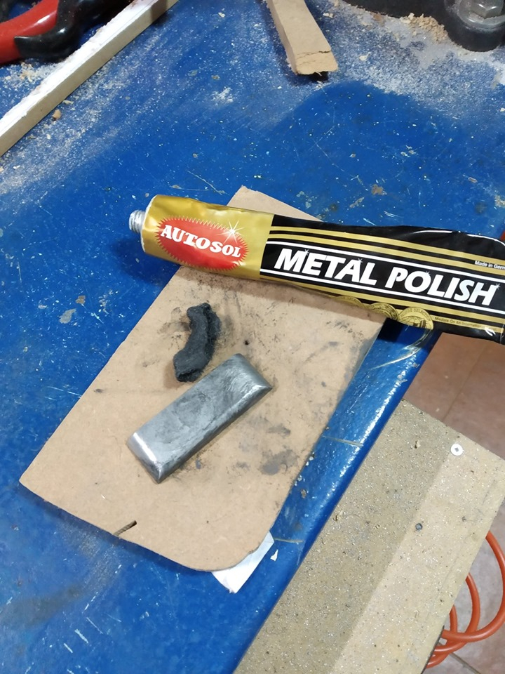

A partir de aquí, se puede pulir bien a mano o bien a máquina. El pulimento recomendado para laca nitrocelulosa debe ser libre de siliconas. A falta de localizarlo, usamos otro que sí las tiene. No hay que olvidar que ello podría provocar algunos problemas.
El brillo aparece rápidamente.
La superficie es en general especular.
