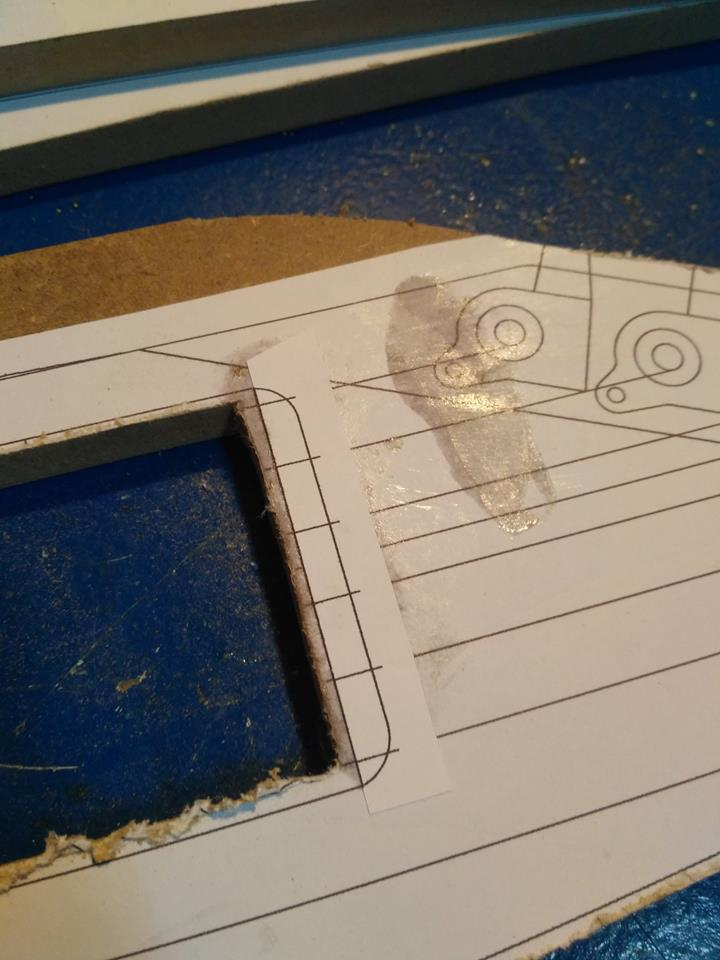

Tablero MDF de 10mm de espesor para hacer las plantillas de fresado. Spray adhesivo, cúter nuevo (con qué poco se puede ser feliz)... Esto mola otra vez.

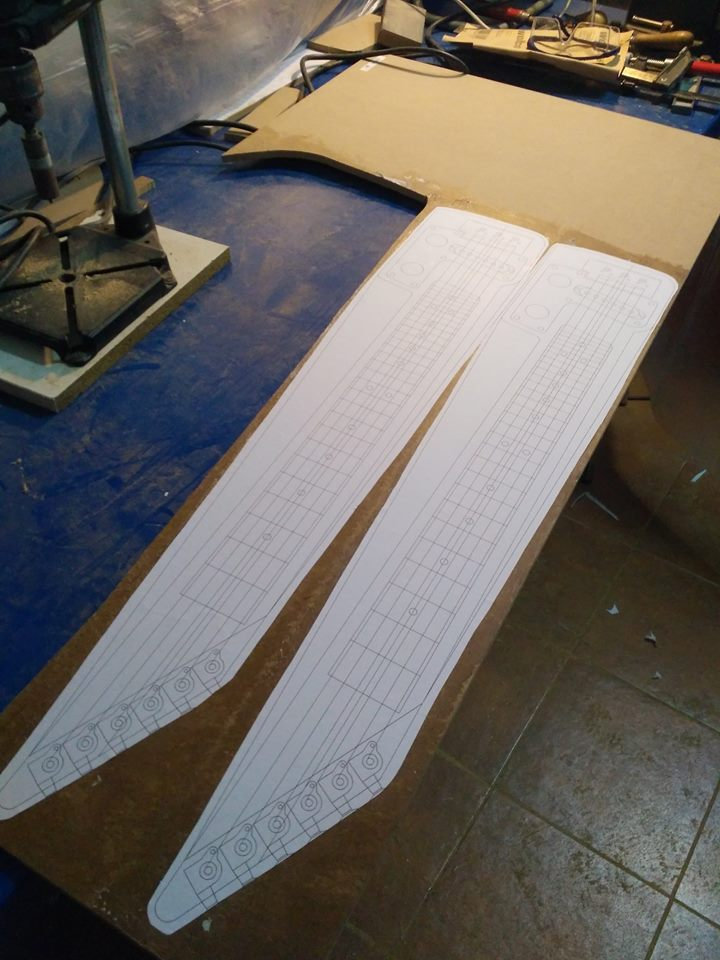

Recortamos los diferentes planos que utilizaremos y les buscamos un sitio en el tablero, tratando de aprovechar las dimensiones:
Trazamos algunas líneas de referencia antes de aplicar el pegamento. Con una infusión y buena música el proceso queda mejor. Verdad verdadera:
Aplicamos el adhesivo, retiramos con un papel los excesos y colocamos los planos. si hacemos coincidir los cantos del tablero con los tramos rectos del Lap Steel la preparación será un poco más fácil. Sí, después es importante limpiar los restos de pegamento del suelo de la cocina...:

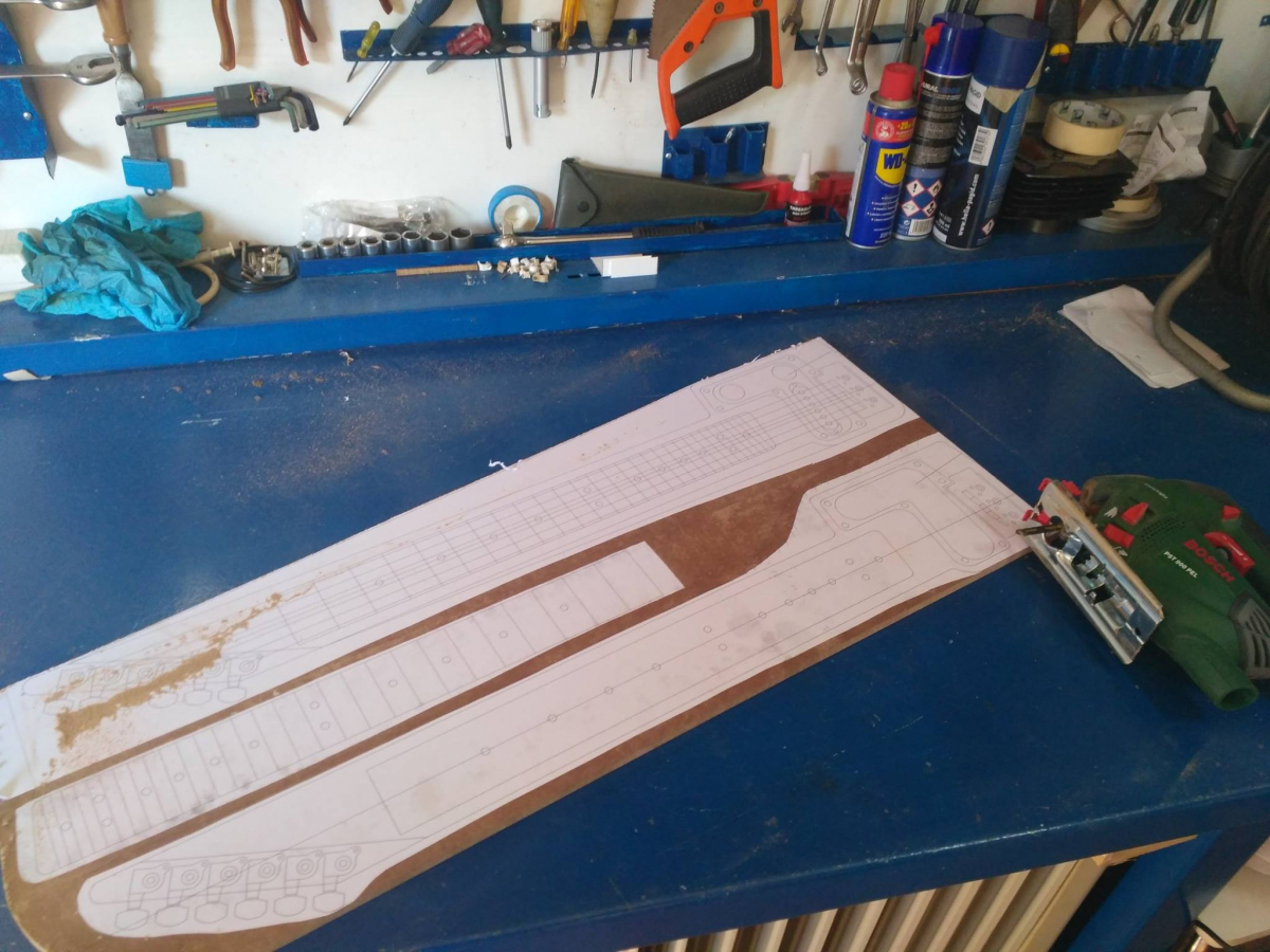

Con la caladora, se recortan los contornos de los diferentes planos que necesitamos: exterior general, exterior rebajado junto con cavidades para electrónica y diapasón, y diapasón en sí mismo. Se deja un pequeño margen de unos pocos milímetros para poder hacer un ajuste final preciso con fresadora y lija:
El vaivén de la hoja de la sierra rompe el papel pegado al MDF, dificultando la visión de las líneas. Para solucionarlo se pasa una lija al perímetro cortado:
Los vaciados internos requieren de algunos taladrados por los que introducir la hoja de corte de la sierra:
Las tres plantillas quedan preparadas para el ajuste final hasta las líneas del plano:

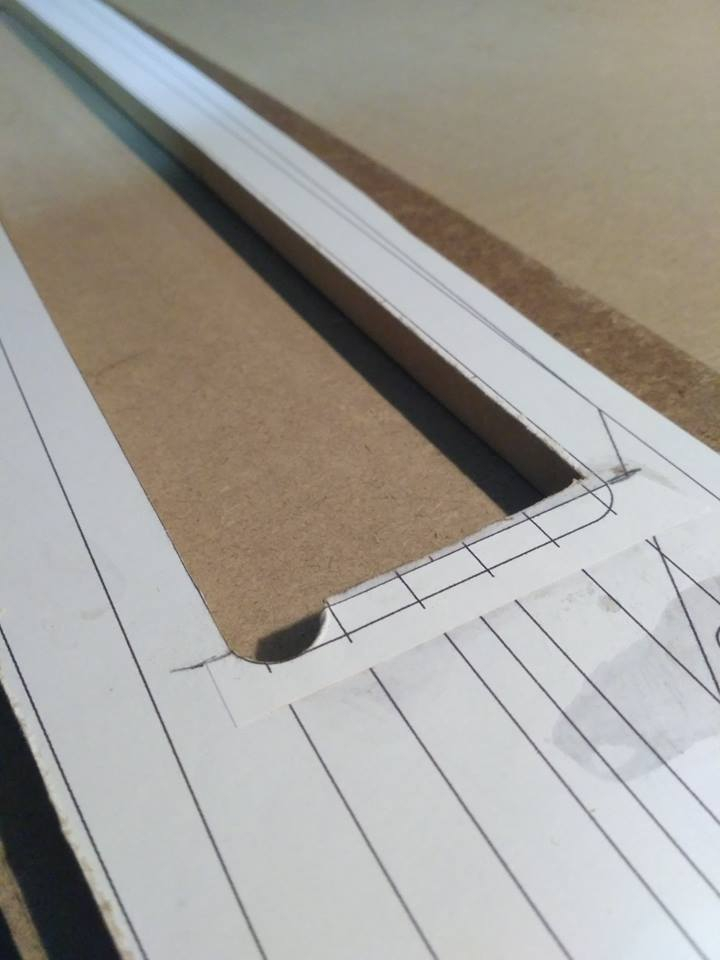

¡Cambio de planes! Más planos para nuevas plantillas. La que contiene la cavidad para el diapasón y el rebaje exterior no tiene la suficiente superficie como para ser estable y no ceder durante el fresado. Esa se dividirá en dos nuevas plantillas, sin eliminar tanto MDF:
Antes de continuar con la fresadora, mejor tapar todo lo que no queramos limpiar después. También nos protegemos nosotros (mascarilla y gafas al menos). Aquí se produce mucho serrín...
Para guiarnos al rebajar desde los cortes de la caladora hasta las líneas rectas del plano, apoyamos la fresa copiadora (con rodamiento) en una tabla que esté perfectamente recta. Sujetamos todo con sargentos para que no se mueva y al lío:
Sin prisa y dedicando tiempo y paciencia, no queda nada mal...
Líneas más largas, tablas guía más largas:
Otra más, ¡Ya solo queda un montón! :calor:
Primera plantilla lista, pendiente de afinar las líneas curvas:

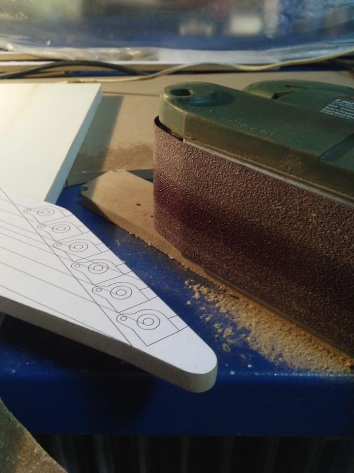

¿Qué usamos para ello? Una lijadora de banda, anclada perpendicularmente a la mesa con ayuda de un sargento y varios calces de madera hasta conseguir un ángulo correcto:
Se repasan todas las curvas con cuidado, sin pasarnos de la línea.

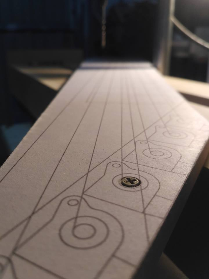

Para trabajar sobre la siguiente plantilla y sobre la madera del instrumento, hemos de encontrar el modo de sujetarla. Marcamos varios orificios en lugares que posteriormente necesitaremos, así no quedarán marcas visibles después:
Y taladramos con una broca fina (+-2mm) con ayuda de una columna para taladro:
Hacemos un pequeño chaflán con una broca mayor (por ejemplo, 6mm), de manera que nos permita ocultar la cabeza del tirafondo de unión:

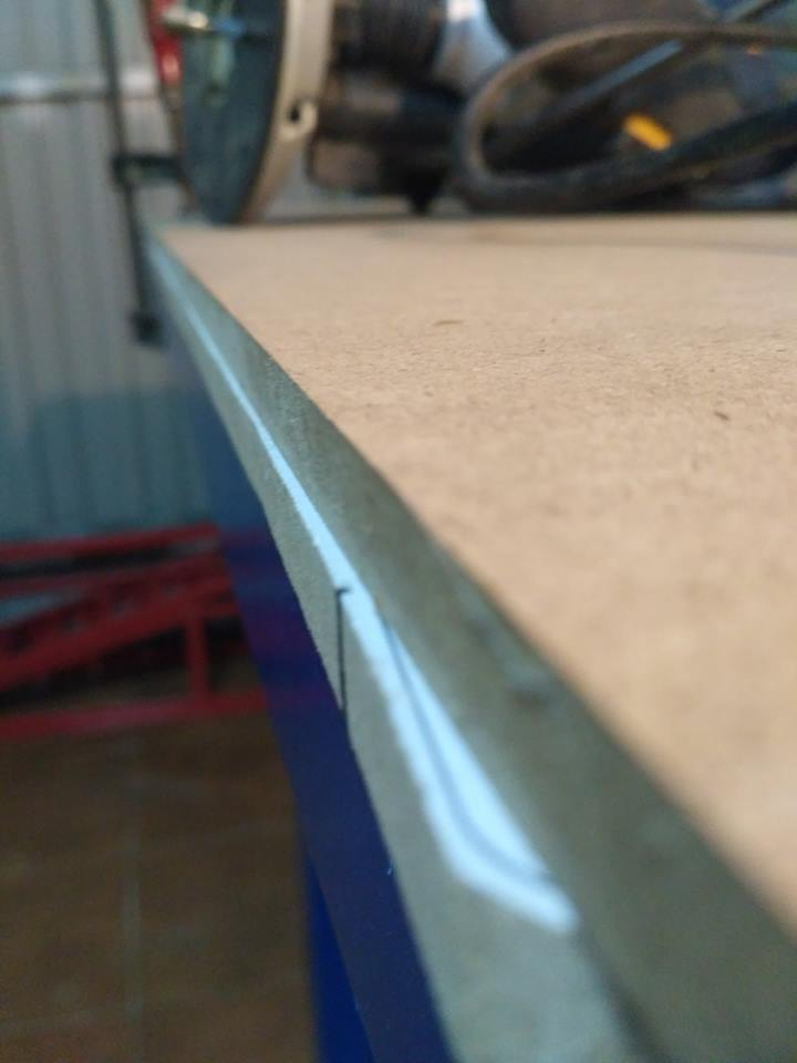

Así trabaja la fresa copiadora. Apoyándose en el contorno ya preparado y rebajando madera hasta esa línea en la pieza que coloquemos debajo:
La técnica para los vaciados es la misma: tabla recta de referencia y línea a línea:

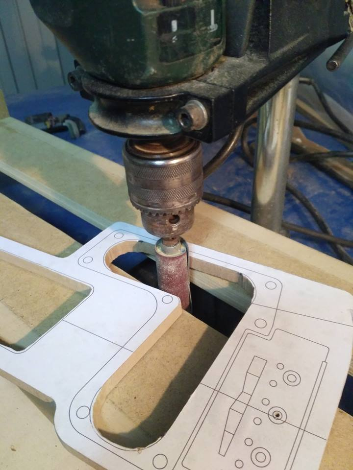

Para rematar las curvas interiores, en las que no podemos usar la lijadora de banda, hay que preparar algún artilugio... No es más que un cilindro de madera al que se le coloca una lija alrededor, y se sujeta al taladro en la columna con un tornillo pasante por el centro del cilindro. La tarea se hizo con la plantilla que se iba a retirar después, y que servía como prueba:
Con ella, se fresa el contorno de la nueva plantilla de manera rápida y precisa:

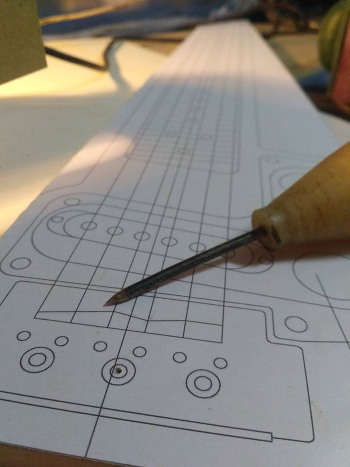

Se marcan en una de las plantillas todos los orificios que habrá que taladrar en el instrumento:
Sujeción del puente y paso de cuerdas a través del cuerpo:

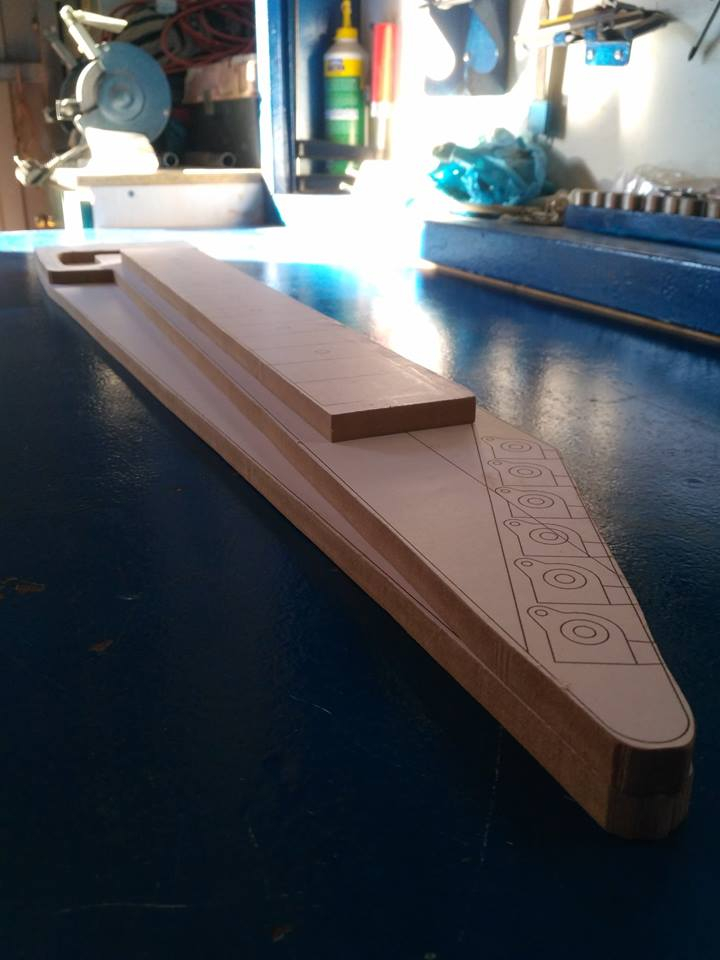

Finalmente, las cuatro (en lugar de tres iniciales) plantillas están listas. Se emplearán en el orden que se muestra: contorno exteior general (1). Rebaje, simplemente decorativo, de la parte superior (2), cavidades para diapasón-cejuela y electrónica (3) y diapasón (4):
¡Da gusto verlo!

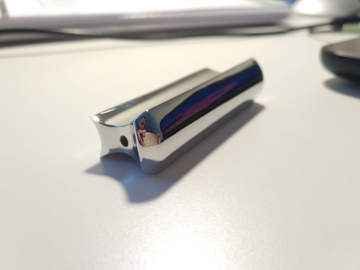

"Tonebar". El Lap Steel no se toca presionando las cuerdas con el dedo, si no que se emplea una barra metálica que se desliza sobre ellas determinando la nota que suena en función de su posición:

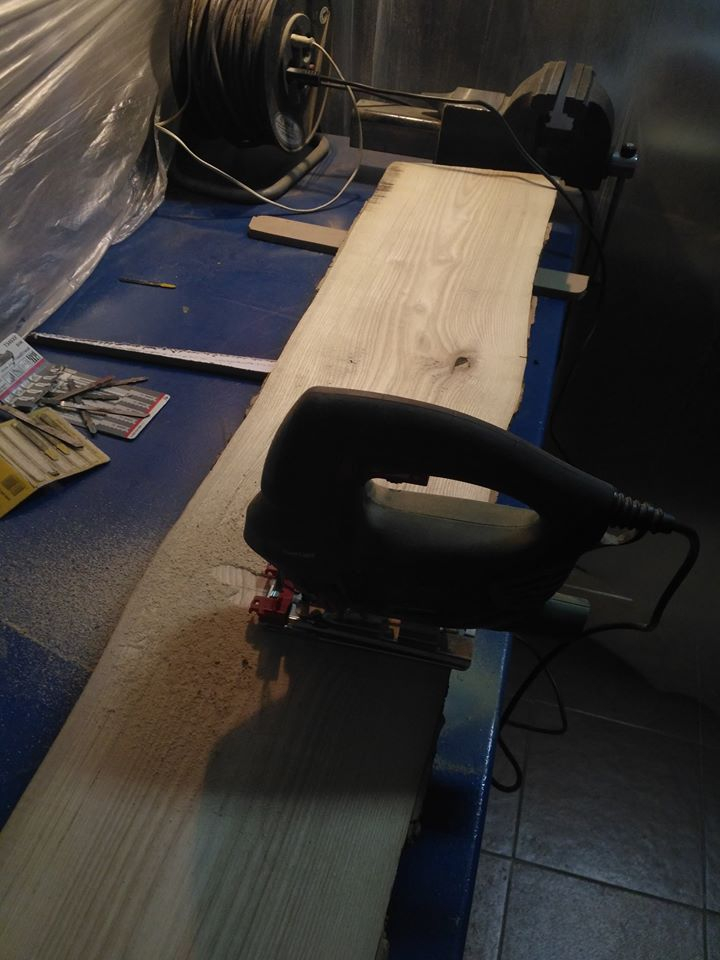

Cortamos un trozo del tablón con la largura necesaria. Está dura, pero con una hoja en condiciones y sin prisa, la sierra de calar puede con ella...
Intentando aprovechar al máximo la madera, parece que podremos evitar los nudos en el Lap Steel.
Se marca el contorno de la plantilla con rotulador.
Y se comienza a cortar por fuera de la línea. Poco a poco. Es importante ver que la hoja haga el corte perpendicular, y si no es así, dejar más margen por el exterior de la línea. Cuanto más ajustado sea el corte, menos le costará a la fresadora, pero más arriesgaremos a meternos dentro del plano...

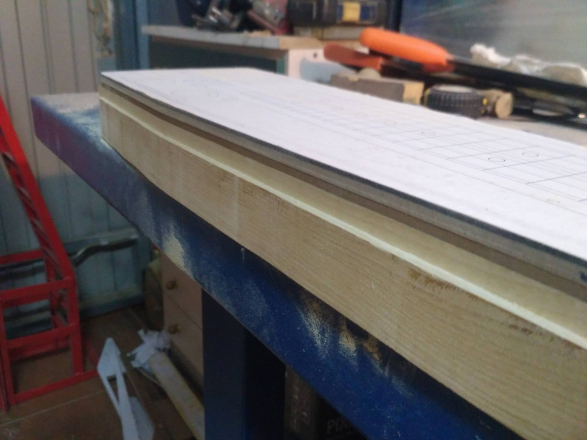

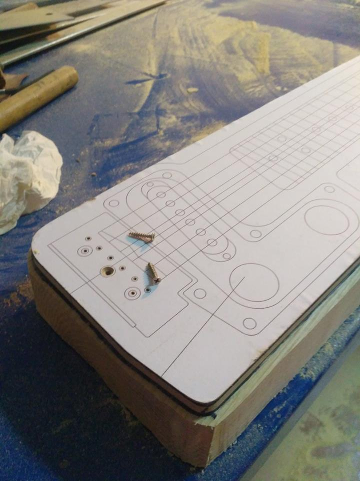

Un poco de cinta de doble cara para unir plantilla y madera.
Y los tirafondos que aseguran la unión.
En este lateral, se aprecia una grieta que habrá que intentar reparar más adelante. Veremos hasta dónde se exiende.
Sería interesante ajustar más el fresno a la plantilla, pero está duro, los medios no son los más adecuados, se genera mucho polvo... Así que fresa MUY POCO A POCO sobre todo en la primera pasada, que es de mucha profundidad (para que el rodamiento pueda apoyar en la plantilla)
