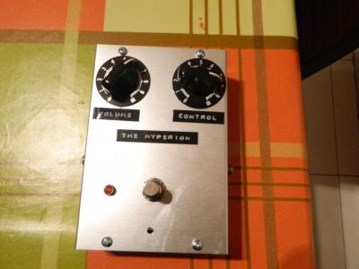

Hola, ya esta en la caja......al final lo he dejado como lo tienes tu......
Muchas gracias.
La mayoria de los pedales los hago asi,......me ahorro la pintura...y les da un toque retro.......
champis
por el 18/02/2013
Muy bonito, si señor, y con un toque personal que queda de puta madre.
