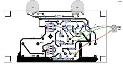

Vuelvo a la carga, soy un puto inutil y esto ya parece mi blog. En el esquema del JJ con la fuente de alimentacion propia se ve claro donde conectar el ventilador, pero usando la fuente Nixxie no pone en ningun sitio donde coño enchufo el ventilador. Es para saber si me tengo que comprar uno a 5VDC o me vale reciclar uno de 12VDC que tengo por aqui ...

Te he respondido por privado para que no se nos vaya el offtopic. Al esquema del JJ le he quitado la parte de la fuente de alimentacion y me queda algo como lo que adjunto (lo he hecho cutremente con el paint, no me comais jaja)
Realmente lo que no se es como empalmar la nixxie con el circuito del JJ sin la parte del power supply ....ni como enganchar el trafo fender con el nixxie

Por que has quitado la parte del ventilador? Esa esta bien, luego alimentas con 12v y punto.
dark kloud
por el 08/12/2011
Se me ha ido la mano en eso, es que no veo donde meter el ventilador con el circuito del nixxie. Pero bueno segun el esquema es conectarlo al azul del trafo y por el otro lado conseguir 12 de donde pueda.
Lo que mas me cuesta es ver como empalmar los cables que salen del trafo (rojo-azul-verde-negro) con el nixxie, y despues el nixxie con el circuito del JJ que he puesto arriba
