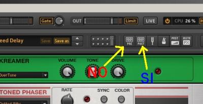

Hola, cuando abro un sonido que he gragado anteriormente en guitar rig y aplico un efecto al guardar como Wav no me guarda el sonido con el efecto aplicado.
Esto me lo hace al grabar directamente usando un 2º programa.
Como puedo hacer para aplicar el preset a un wav y que el propio guitar rig me lo grabe?

Que Guitar Rig tenes???? Tenes que usar la segunda casettera...
Como te muestro en la supergrafica de abajo :p

Gracias por tu respuesta, al final supe sacar la segunda casetera, es engorroso tener que darle al play a una y luego bajar corriendo en el scroll para darle al record a la otra, siempre hay que editar el resultado y cortar un vacío.
Pero mejor eso que nada.
Fonso Sainz
por el 18/10/2011
Cuando sacas la segunda cassetera (tapedeck), veras a la izquierda que hay un selector que pone Sync, ponlo en posicion On, asi cuando en el segundo tapedeck le das a grabar, tambien salta el play del primero

Gracias. Así es automático.
