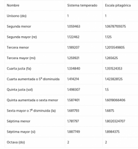

#65
Entiendo que te refieres a la afinación, o como algunos dicen "desafinación", temperada.
En el sistema pitagórico se usan fracciones irreducibles, con la particularidad que a base de quintas justas jamás llegamos al 2 (octava) y por ende al 1 (fundamental de partida)
Esto significa que, si partimos de un Do, añadiendo quintas justas no conseguiremos un Do de la siguiente octava exacto.
La afinación temperada se basa en que todos los semitonos tenga un valor constante.
El fundamento matemático es simple:
Tenemos 12 semitonos; sus frecuencias se obtienen multiplicando la inicial por un factor S. (constante)
Queremos que la octava sea exacta, así que su frecuencia será 2*f.
la serie será f, f*S, f*S², f*S³,......., f*S¹²
entonces 2f = f*S¹²
despejando tenemos que S = raíz doceava de 2 (aproximadamente 1.059463)
Con ese valor podemos calcular las frecuencias de las 12 notas de la escala. Por convenio se asigna al La4 el valor de 440Hz.
Hay pequeñas diferencias entre ambas afinaciones.
La guitarra y el piano, por ejemplo, que tienen las notas definidas en trastes o teclas, son instrumentos de afinación temperada.
No sé si es eso lo que preguntabas.

por el 20/01/2022

Quieres saber por qué Bach escribió "El clave bien temperado" y la influencia que tuvo hasta que la afinación temperada se convirtió en un estándar occidental 100 años más tarde de su publicación?
El fundamento matemático se explica perfectamente en #67 . Y es una afinación que como bien se indica en este post "desafina". Y es muy fácil de demostrar con la guitara. Si uno toca un RE mayor de toda la vida rasgado en la guitarra notará que está algo desafinado. Y ese desafine es característico de la guitarra con trastes y nos suena perfecto y no pasa nada.
