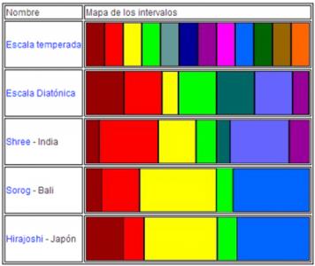

Adjunto un gráfico que tengo desde hace mucho tiempo y que ni recuerdo de dónde lo saqué. Se puede apreciar cómo son algunas otras escalas o mapas de intervalos. Creo que enriquece el tema tratado en este hilo.
