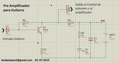

Yo creo que el amigo beck se refiere al humm que aparece cuando ajustamos el tono de la guitarra a agudo ( en este ajuste, el condensador no filtra nada). En limpio no se oye, pero con distorsion de alta ganancia, si aparece y es normal. En respuesta a la pregunta, te cuento que yo lo he conseguido montando un booster dentro de la guitarra. Suena más alta la guitarra y el " zumbido" queda casi al mismo volumen original. Por muy pequeño que sea, todas las guitarras, en ciertas condiciones, producen humm.

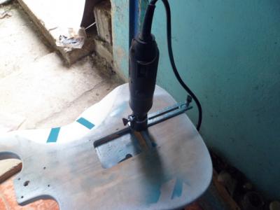

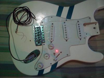

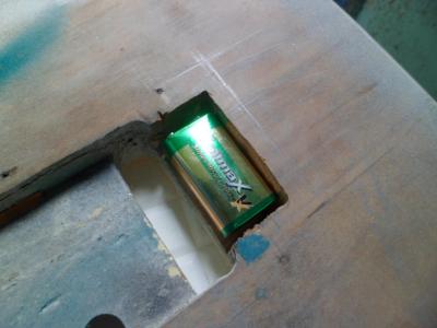

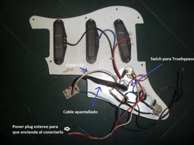

LANDA
por el 28/08/2015
Ok, Te cuento que este preamp afecta la interacción entre algunos pedales y la guitarra, por ejemplo con el fuzz factory el sonido pierde mucho brillo. Pero normalmente es bueno y da una salida potente porque no le puse ningún control de salida. Ya sea con distorsiones altas o con sonidos limpios, da buenos resultados en general. La guitarra que modifiqué tiene una salida muy baja y le quedó de maravilla el preamp.
Publico diagrama y fotos.
Nota: en el diagrama, la resistencia de 3 Megaohm puede ser cambiada por una de 3,3 Megaohm que es más comercial. Y el LEd es de alto brillo, un LED normal brillaría poco.
