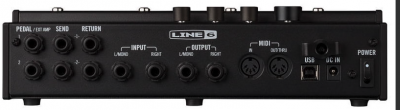

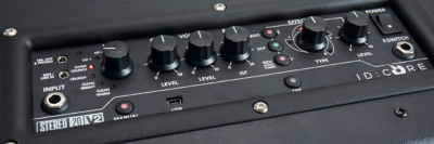

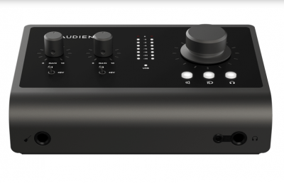

Buenas a todos. Me gustaría montar un estudio en casa con los siguientes elementos:
- Pedalera HX effects.
- Interface Audient ID14 o ID4 (por decidir).
- Blackstar ID core 10 V2.
Todo conectado al un Mac mini M1 con ventura 13.2.1
No tengo ni idea de con qué cables y conexiones debería conectar unos cacharros a otros y cuál sería la forma óptima de hacerlo. Teniendo en cuenta que quiero utilizar la pedalera si es posible. La idea también sería poder conectar guitarra, micrófono, sintetizador Yamaha (no necesariamente a la vez).
Para lo que quiero tampoco sé si sería suficiente con la Audient ID4 o necesitaría una versión superior.
Adjunto las conexiones de cada aparato.
¡Muchas gracias por la ayuda!

Desde mi opinión personal, aunque esa Audient es muy buena, pero justo ahora están saliendo tarjetas de sonido a 32bits (Steinberg tiene algunas, creo que Zoom tambien), y dan un buen salto de calidad con respecto a los 24bits.
La tarjeta de sonido la conectas mediante USB a tu ordenador (Mac Mini), te aseguras que tienes los drivers instalados en caso de necesitarlos, y listo.
Tema cables, pues depende de si compras una con 2 entradas, 4 o más, puedes conectar varias cosas a la vez, XLR para el micrófono, uno o dos cables TS (jack mono) para la pedalera, dependiendo si usas efectos estéreo o no, y luego tu sinte no se como va, supongo que igual cable TS o XLR.
No te olvides de los cables para los monitores,

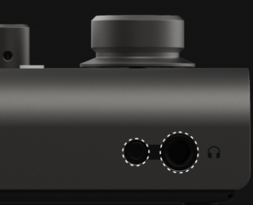

Si conectas la guitarra directamente a la tarjeta de sonido (sin el Line6), en la tarjeta de sonido suele haber una opción que pone Hi-Z, debe de estar activada.
Luego en el Daw (Logic Pro X, Pro Tools, Reaper etc) creas las pistas, seleccionas la entrada que quieras grabar, y a grabar.

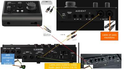

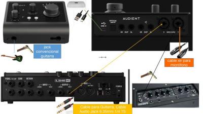

Gracias por la respuesta. No sé si lo he entendido bien adjunto el esquema de conexión tal y como yo lo interpreto, teniendo en cuenta los elementos inicialmente mencionados.
Voy a grabar con Garage band, eso lo tengo claro. No sé que otra forma puede haber de conectar el ampli según el esquema que he realizado y si estaría bien hacerlo como en el gráfico.

Este sería el esquema.

Me da que la idea que llevas, al incluir el ampli en la cadena sería guitarra al hx fx, éste al ampli y de la salida emulada/cascos de éste a la entrada de línea de la interfaz. Que no sé si será mejor que las emulaciones de garageband. A menos que quisieses microfonear el ampli, claro, que es otro tema, y monitorear con él.

Por lo que veo, podrías directamente conectar la salida de audio de la helix al interfaz de audio sin más.
Por otro lado, veo que el ampli tiene una salida emulada que de nuevo, también puede ir a la entrada del interfaz directamente. Pero teniendo la helix no creo que vayas a tener mejor resultado. Otra opción es ampli microfoneado lo cual es válido pero más complejo, máxime teniendo la helix......
Otra opción que desconozco es utilizar la salida emulada del ampli y la helix en el loop de efectos del ampli si es que tiene loop de efectos.
Edito. Viendo las especificaciones del ampli, no creo que valga la pena tener la posibilidad de pasarlo. Con la helix directamente mucho mejor

#9 Es que no es una helix o stomp, es el effects. O sea sin amplis. Puede cargar IRs, pero, para el caso, le da lo mismo, ya que lo podría hacer en el MAC directamente

Con la hx fx delante y de ahí a la interfaz por línea o por su propia salida USB. Pero tienes que tener en cuenta que lo que vas a grabar es la salida emulada, no el ampli como tú lo escuchas, cuando estás tocando. No sé si me explico
O bien usar la entrada auxiliar para usarlo como monitor igual que estás haciendo ahora, pero desde la interfaz en lugar del mac. O sea guitarra al hx fx, entrada de línea de la interfaz, emulación de ampli del Garageband o cualquier otro software y sales de la interfaz a la entrada auxiliar del blackstar

#9 Entiendo que el sistema de conexiones quedaría así ¿no?
