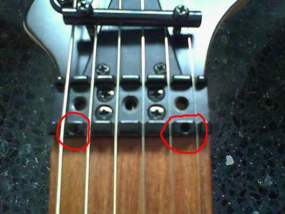

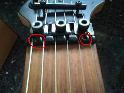

Saludos foreros, vengo a por un poco de ayuda! :D
Veréis, estaba tan tranquilo tocando con mi yamaha cuando me he dado cuenta de un pequeño detalle de la cejuela, en cuestión veo estos dos agujeros
Quería saber para que sirven (si esque sirven para algo), ¿tal vez para ajustar la inclinación de la cejuela o algo así?
Gracias y perdón por la calidad de las imágenes :D
jefer-guns-
por el 15/07/2012
hola amigo eso te ayuda a subir o bajar la acción de las cuerdas en caso de un trasteo--sin necesidad de mover el alma -al igual que cuando desees ponerle un calibre mas grueso de cuerdas no tendrás problemas y listo nada de complicaciones es un excelente mecanismo-- que solo lo eh visto en las guitarras yamaha
silver32
por el 15/07/2012
Joder, de verdad se puede regular la acción de las cuerdas con eso¿? Pues me he pegado más de una semana toqueteando puente y alma porque tenia la acción altísima.
Bueno, muchas gracias amigo, un +1 te va.
