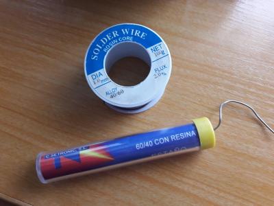

Hola chicos.
Tengo estos dos estaños. Hasta el momento he estado usando el de aleación 60-40, pero tengo un rollo de 40-60.
Sueldo potes, pastillas, selectores...
Ah y mi soldador es el JBC 30S de toda la vida.
Gracias de antemano.

Gasta los dos, ambos valen.
Lo importante, ademas del porcentaje estaño/plomo es que tenga alma de flux (como los presuntos implicados), es lo que va a hacer que la calidad de la soldadura sea consistente, ademas de la temperatura adecuada a la hora de soldar, no es lo mismo soldar un condensador en una placa que en el culo de un pote,
Cuando lo termines, vete a una tienda de electronica y compra un rollo de estaño, insiste en que sea bueno y ya esta, son menos de diez euros y dura eones.

Mientras no compres el estaño en en los chinos no hay problema, el de los chinos no vale para nada.
