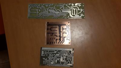

Interesante, pero imagino que esos productos en el Mercadona no los venden...
Fuera coñas, alguna fotillo de cómo queda?

En cuanto saque un rato saco un par de fotos las placas con las que probé.

Jon Mirena
por el 18/12/2018
Foto
