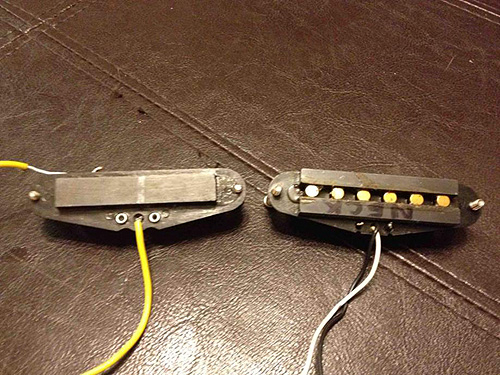

Foto de las pastillas:
Las de mi Squier son como las de la derecha
