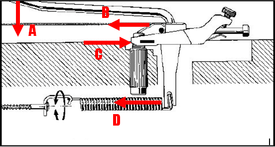

En este esquema se observan las fuerzas que intervienen en el funcionamiento del trémolo.
Como se puede observar, los muelles que se ven en la parte trasera de la guitarra (abajo, en la imagen) actúan sobre el puente en la dirección contraria a la que tiran las cuerdas. Si se equilibran las dos fuerzas, el puente se queda, como es lógico, en equilibrio. En este caso, está "flotando" y un pequeño cambio de tensión desequilibra las fuerzas, por lo que el puente se mueve, tensando o destensando el resto de cuerdas para compensar y desafinando la guitarra.
Si ajustas los muelles de manera que tengan más tensión, el puente se acabará pegando al cuerpo de la guitarra, punto en el que no va a poder moverse más. En ese caso, a menos que aumentases mucho la tensión de las cuerdas afinando la guitarra mucho más aguda (hasta que se equilibre la tensión con los muelles del puente y éste se despegue del cuerpo), cambios de afinación ligeros como puede ser ponerla en re standard o en drop D no van a afectar al funcionamiento del puente.
De hecho, incluso un puente flotante, como puede serlo un floyd rose, se puede ajustar de esa manera. Algunas de las guitarras signature de Eddie Van Halen que ha sacado Fender últimamente llevan un puente Floyd con un "D-Tuna", que permite afinar en drop D aún manteniendo la guitarra con el bloqueo de cuerdas que evita que se desafinen y al accionarlo, si la guitarra está ajustada adecuadamente, no se desafina.
La conclusión es que no es tanto el tipo de puente como el ajuste que se le haga, sin embargo, Jackson tiene montones de modelos con puente fijo y String-thru que te ofrecerían lo mismo que la que habías visto sin cambiar mucho el precio y las especificaciones, si prefieres ese tipo de puente, pero el de la JS-23 se puede ajustar para que permita diferentes afinaciones. También se puede bloquear, es reversible y hace que se comporte al 100% como un puente fijo.

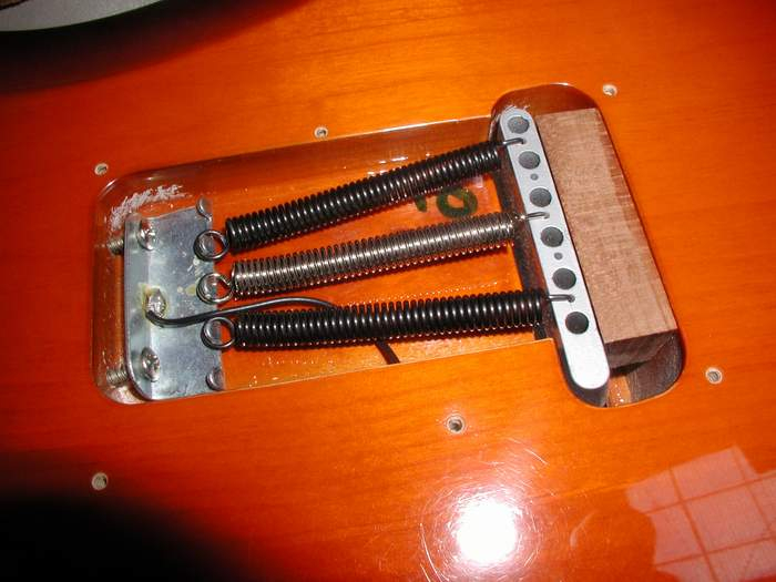

Bloquear el puente es muy fácil. Aparte del método de pegar el puente al cuerpo, que expliqué antes, se puede hacer con un bloque (de madera, metal o lo que sea, mientras sea más o menos rígido) que evita que el puente se mueva hacia arriba, destensando las cuerdas, o con dos bloques (uno por cada lado) para fijarlo mejor. En algunos casos es necesario hacerlo con dos bloques, pero eso depende de la guitarra.
No es lo más fácil de hacer, pero tampoco es excesivamente complicado y desde luego la guitarra no corre peligro por lo que no sería mala idea intentar hacerlo tú mismo. Hay muchos tutoriales y entre una guitarra y otra no va a haber diferencias notables sobre cómo hacerlo por lo que es muy fácil averiguar cómo se hace. Aparte, una vez tengas la guitarra delante verás mucho mejor cómo y por qué se hace el bloqueo.
Aquí dejo dos fotos de un bloqueo hecho con 1 bloque y 2 bloques:
