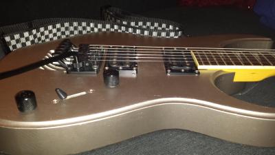

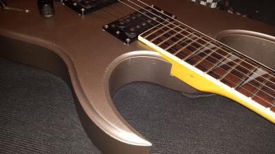

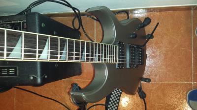

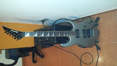

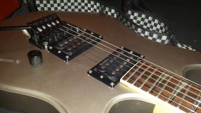

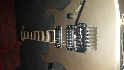

Bueno, después de varios intentos he conseguido hacer una guitarra medio decente. Es más suena mejor que la que la que desmonte para hacer este prototipo una cort X 11.
El mástil es de mi primera guitarra, una academy!
Pastillas Emg HZ aunque esta preparada para poner pastillas activas puente tipo Floyd rose el de la X11. Y toda la electrónica también de la X11 con tono push pull. El selector tendré que poner otro ya que este es de 5 posiciones. Haber que os parece!
Falta rematar bien la pintura pero poco a poco.
Por cierto....el cuerpo es de plástico! Si si de plástico. Y suena muy bien.

¿ De plastico ? , un poco mas de informacion por favor , explicate
Edu
por el 04/02/2014
#2
El cuerpo está echo de una sola pieza en Polietileno. En un centro de mecanizado CNC. Pesa bastante pero comparándola con una cort x11 no hay mucha diferencia. El sonido es bueno, tiene buen sustain la verdad es que me a sorprendido mucho. En cuanto pueda pongo el peso exacto.
