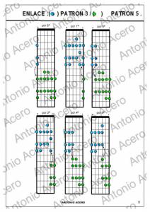

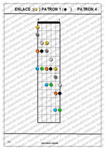

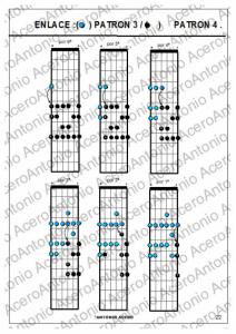

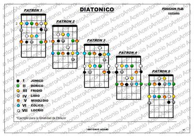

Hola David
A ver si es esto lo que andas buscando .
Antonio Acero
por el 14/01/2015
Te dejo otro
