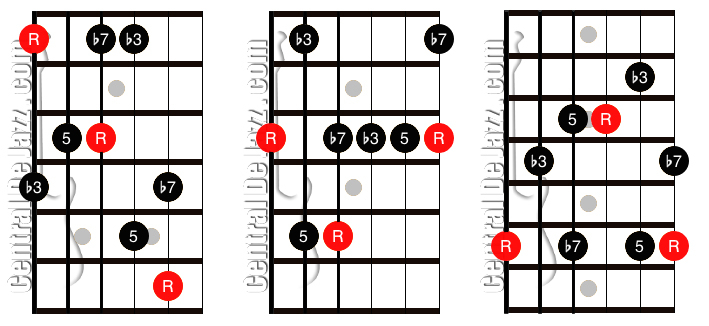

Esto es el arpegio de menor séptima por ejemplo, sólo aparecen 3 posiciones en la imagen, son cuatro:95fa924620551379fc637b4b89a75-2469620.jpg
¿Eso no es lo que la gente llama armadura? un patrón para conocer la posición de los dedos que se puede transportar a lo largo del diapasón.

#53 No se que es ese concepto de armadura. Lo de Juan Valvidia es tocar un acorde forma arpegiada o lo que sea, a veces con delay, no es eso.
Los arpegios son parte de la escala que forma ese acorde y toman las notas importantes, dejando de lado aquellas que no están sonando en la melodía y que por tanto no van a quedar muy bien.
Es la herramienta principal de la improvisación. No es como en el rock, tocar a loco la escala menor natural de La, no, aquí se trata de tocar las notas correctas y que tienen sentido en cada acorde (cada compás o medio compás, por ejemplo, según). Se estudia el arpegio de maj 7, de m7, de m7b5, maj7#11, lo que sea.
Es más complejo que lo que hacían Héroes del Silencio, con todo el respeto, eso es rock y no emplea tantos recursos. Es más estilo Joe Pass o Pat Metheny.

La armadura es la indicación del tipo de alteración (sostenidos, bemoles) de una composición durante una duración determinada (una pieza entera, un tramo de unos compases dados... principio y fin se indican mediante una doble barra y casi siempre un recordatorio de la clave, o la clave a la que se cambia); al tiempo también nos indica el numero de grados alterados y, por consiguiente, el grado al que afectan o alteran (cada ordinal se corresponde con una nota, van en orden fijo e invertido: sostenidos: fa, do, sol, re, la, mi, si; bemoles: si, mi, la, re, sol, do, fa); por lo tanto, nos ofrece el modo o la tonalidad de una composición (en puridad, más bien lo segundo si atendemos a razones diacrónicas, históricas).
Eso del ejemplo, por tanto, no son armaduras, sino patrones, como por otra parte dices bien. Patrones expresados en tablatura, representación no de la música, sino de su ejecución en un instrumento determinado (aunque habitualmente muy limitada en cuanto a indicación de duraciones, a no ser que tome prestados signos de la escritura musical) y en la que casi nunca se indica la armadura; o nunca, ahora no caigo. Hay también guitarristas que los llaman «posiciones», numerándolas de una a cuatro (las que suele abarcar el diapasón de una guitarra de mástil largo), pero eso los hace algo demasiado concreto, porque sólo aluden a su instrumento, y menos riguroso, porque «postura» hace referencia a cuestones anatómicas, mientras que «patrones» alude a estructuras-tipo prefijadas de cualquier clase, como puede ser una secuencia musical canónica, independientemente del instrumento en que se desarrolle (en la música occidental todos ―cuerda, viento, percusión― van afinados compartiendo los mismos intervalos como base, por tanto los grados de la escala y sus posibilidades modales/tonales).

En cuanto a los patrones que nos muestra el compañero Paco entiendo que son correctos 3 formas y no los he oido nombrar como posiciones que es un termino que yo al menos identifico con un lugar determinado del mastil, esos patrones son porque uno se desarrolla hacia la derecha, comenzando con el primer dedo, otro hacia abajo, dedos intermedios(2,3)y un tercero que se inicia con el cuarto dedo, abarcando practicamente el mastil completo partiendo desde una misma raiz, que no tonica, cuando escribis 4 posiciones, no se si estareis pensando en las invesiones o dispociciones, que seran 3 ó 4 , dependiendo de si hablamos de triadas, 3 notas o tetradas, 4 notas, en el primer caso inversiones hace mencion a la nota mas grave del arpegio y en las disposiciones a la mas aguda.
De otra parte no es que el arpegio utilice las notas mas importantes del acorde, sino que esas son las notas que forman el acorde y a diferencia de la tonalidad o grados de la tonalidad, no son I, IV, V, sino 1ª, 3ª,5ª y 7ª, en realidad las notas mas importante y denominadas guia son la 3ª y la 7ª ya que son las notas que definen el tipo de acorde, el buen empleo de esas notas definen cualquier buena improvisacion, melodia o solo, sea en el mundo del jazz, rock, pop, zarzuela u opera,, de otra parte tampoco podemos restar valor al resto de las notas, ya que cada grado de la tonalidad contiene una nota caracteristica, al margen del arpegio, la 6ª bemmol para un IIº, la segunda bemol para un IIIº, septima bemol (o menor) para un VIIº, todo ello en el contesto de la escala natural mayor o antigua.
