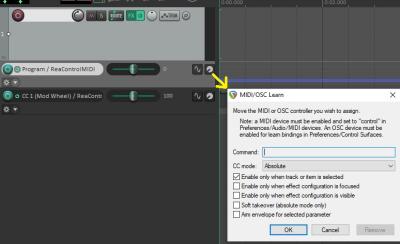

En el Midi Learn tienes que indicar que esté habilitado únicamente bajo condiciones exclusivas, por ejemplo, únicamente cuando la pista está seleccionada. En ese caso, sólo cuando la pista está seleccionada entrará los comandos midi.
index.php?controller=forum&action=view_attachment&attachment_id=198015
Así, seleccionas el canal solo, y únicamente a ese canal entrará el midi. A los otros, no.

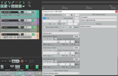

Muchas gracias por tu aporte, lo acabo de probar y no funciono, parece que va a ser más complicado de lo que anticipe, porque para poder lograr que el Helix Native me responda a los cambios de programa, cree una pista que recibi el midi y la envia a los canales donde esta el plugin para asi poder cambiar los patchs.
En el plugin tengo configurados 4 patch que son los que se cambian con midi.

Posiblemente la causa venga determinada porque, si te fijas, por defecto el ReaControlMidi envía las órdenes por todos los canales midi. Arriba del todo, donde indicia Midi Channel, por defecto pone All. Y por tu captura de pantalla veo que los envíos que haces a cada pista, igualmente tienes indicado Midi All. Me temo que tienes que asignar un canal midi a cada envío, y el mismo canal midi a cada instancia de Helix (para el Helix, pulsa el botón +, Link to midi program change, y asígnale un canal midi).
Claro que tú tienes una única instancia de Helix que envías a cada pista. Estudia si puedes hacerlo como te indico, que no veo otra manera. Quizás tengas que plantearte hacerlo sin envíos. Tres pistas, cada una con su ReaControlMidi y su Helix, y que el envío de la señal midi del controlador entre únicamente a aquella que esté activada, como te indiqué en el primer post. Que ignore las pistas no activadas.
Quizás el controlador únicamente envíe midi por un canal. Entonces tendrías que tener una única pista de entrada midi para el controlador, y un plugin que mapee el canal midi, para que envíe la señal a la pista deseada (obviamente, cada ReaControlMIdi y su Helix correspondiente iría por un canal midi concreto, y no All).
En fin, que tienes que darle vueltas con esa premisa, cada Helix debe ir por un canal midi diferente. A partir de ahí, tienes que ir probando alternativas, que hay varias.

Yo tengo el reaper configurado de la siguiente manera
track 1 . Record disable, MIDI input, este hace envios solo del MIDI a los track 2 , 3 y 4, sin audio
track 2 3 4. Cada uno tiene un FX de HX native y recibe el midi para cambiar los presets, tengo habilidato el Link to midi program change y 4 presets
En el chocolate MIDI lo configuro para que envie cambios de programa 1, 2, 3 y 4 en el canal midi 1, y estos cambian presets del plugin en reaper, ritmica es 1, lead es 2 , clean 3 y overdrive es 4.
He habilitado la opcion de reacontrolmidi en los tracks 2,3,4 habilito lo que me dices de colocar que solo reciba el canal activo, pero igual siguen recibiendo todo cuando pulso los botones del chocolate MIDI, si le doy midi learn solo aprende el PC enviado, y yo quiero que responda los 4 PC,  parece que esto solo sirve para automatizar los mensajes midi.
Parta aclarar, no deseo automatizar, si no poder cambiar los presets del track activo en tiempo real usando el pedal midi.
Muchas gracias por tomarte el tiempo de ayudarme a buscar una solución

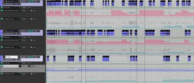

Bueno, ya se aclara la cosa. Verás, hoy una canción se puede grabar de una sóla vez o a trozos. Incluso una misma canción se puede grabar en varias sesiones de varios días. Depende de su complejidad. Tocar en directo es una cosa, tiene que ser todo de golpe, pero grabar no tiene por qué ser así. Grabas un trozo, te queda bien, y luego grabas otro trozo. Que si no queda bien, vuelves a grabarlo. Te adjunto una imagen de una pieza de una hora compuesta y grabada por mí: (haz clic en la imagen incrustada abajo y lo verás con más detalle)
index.php?controller=forum&action=view_attachment&attachment_id=198096
Son dos guitarras y un bajo, todo pasado por el Blue Cat Re Guitar (emulador de pastillas de guitarra) y THU Overloud, emulador de amplis y efectos, cuyos presets voy cambiando conforme avanza la canción con pistas de automatización, que activan los presets. Esos elementos color azul con la parte superior en negro son grabaciones, porciones de grabaciones, (en Reaper se conocen como items). Entenderás que no voy a grabar una guitarra tocando una hora seguida, que es lo que dura la pieza. Lo grabo poco a poco, por partes. Puedo tardar una semana en grabar dos minutos de guitarra, que podría tener fácilmente 20 items, sobre todo los solos.
No necesito ningún controlador. Lo necesitaría para tocar en directo, pero para grabar no me hace falta. Tengo que centrarme en la interpretación, y usar los pies sólo para seguir el ritmo, nada de tener que estar pendiente de ir cambiando de presets con un pedal. Bastante complicado se hace componer e interpretar como para tener que hacer más cosas. Si el Reaper me automatiza procesos mecánicos, mejor. Y cada guitarra puede tener cualquier carácter: limpio, overdrive, distorsión, acústica, guitarra española, .... El THU me lo da todo en una única pista.
