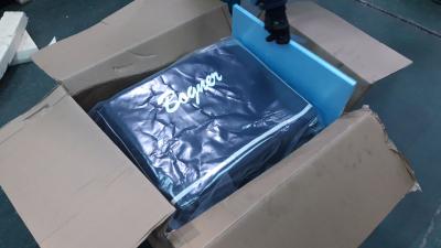

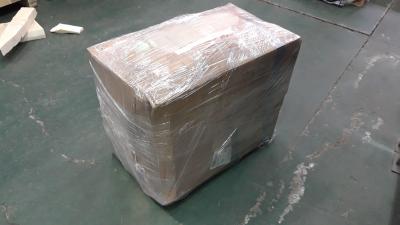

Pues sí que encontré las fotos de cuando envié el Goldfinger 45,
En todas las caras de la caja una plancha de espuma,
Cuando salió mi réplica del Tweed Deluxe camino a Barcelona se empaquetó de la misma manera
ningún incidente en ambos casos

Importante el tema del cartelito "Muy frágil" que aparece en #10 .
No porque lo vayan a tratar mejor, de hecho dudo que los transportistas le hagan mucho caso, pero por lo menos ayuda a que su mente asocie lo que es "arriba" y lo que es "abajo"...
