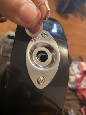

Foreros necesito su ayuda con un problema , resulta que hoy le saque el jack a mi guitarra eléctrica y la entrada jack se tipo undio? Se le cayeron como 1 tuerca y 1 pieza más y el cable entra pero ya no se queda ahí , se suelta y como digo la entrada misma está suelta , alguna solución fácil y rápida que me puedan dar?

foto

#2 #2

1º - Quita la placa del jack con los dos tornillos.
2º - Coge el jack y lo metes en el agujero de la placa
3º - Coloca la arandela y la tuerca
4º - vuelve a colocar la placa con los tornillos.
Arreglado.

Tío muy fácil abre el Jack con destornillador y y vuelve a colocarle la tuerca . Tienes herramientas?
