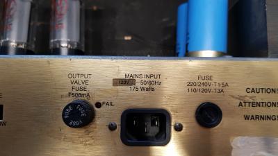

Hola!! Acabo de pillarme un ampli, al pegarle una limpiadita he visto que en el conector de entrada de corriente pone 120v.... sabeis si lo puedo enchufar a 240v?? Es un marshall jcm 900 50w
Gracias de antemano!!!

Según reza la serigrafía, no podrías conectarlo a 220v, salvo que le hayan cambiado el transformador original.
¿De dónde viene, USA, Inglaterra..?.

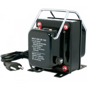

Yo lo no haría, seguramente si lo enchufas pete algo ahí, el ampli o igual hasta algo peor. Supongo que con un convertidor de voltaje a el estándar de 220V y 50Hz que te de más de esos 175W de consumo no habría problema siempre que aguante el consumo , los W, del bicho.
Correcto. Para ir sobrados con 300w.
Con un transformador de este tipo solucionas.

El transformador de alimentación de ese ampli lleva dos primarios idénticos. Dependiendo de cómo se conecten internamente queda preparado para 120 o 240V.
Lo mejor que puedes hacer es llevarlo donde lo puedan examinar y dejártelo preparado para 240V. Puede estarlo ya, pero es necesario comprobarlo.

Gracias a todos! Acabo de hablar con el chico que me lo ha vendido y dice que lo conectaba a 240, que ya esta preparado....
Mañana en el local lo probaré...
Gracias de nuevo 1 saludo!!!
davidplana
por el 16/05/2021
Todo en orden, funciona sin problemas. ya estaba modificado.... ufff....
