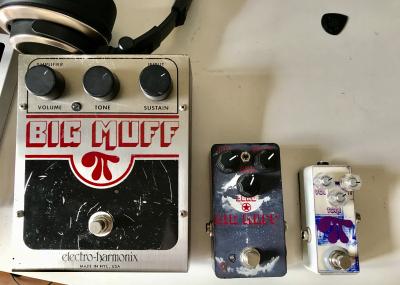

#11 ¡Ah! Aparte de ñapear un CryBaby, que fue lo primero que hice DIY, confieso aquí delante de todo el mundo que uno de mis objetivos de aprender a hacer clones era meter un Big Muff en una caja pequeña. Éstos grandes me parecen preciosos pero se comen media pedalera.
Cuando acabé el de MadBean (a la derecha del todo) me caían lagrimones de alegría. Eso sí, años después de empezar, que como he dicho no era yo el más habilidoso de mi clase precisamente.
Ah bueno, es que se me olvidó comentar que mi "cigar" box en realidad está hecha con una caja de vino para 2 botellas :mrgreen:
Así que solo tuve que sacar el circuito y demás componentes y adaptarlos a la caja, aún habría espacio para meter otro :jajajaja:

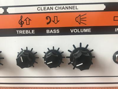

Por cierto, empiezo a sospechar que mi Orange TH30 hace una gestión similar a la del Big Muff con los medios graves.
O se los quito todos o se dan de hostias gordamente el uno con el otro.
En el canal limpio sólo tiene agudos y graves (empiezo a sospechar por qué) y lo tengo que dejar así para que el Muff no haga bola:
