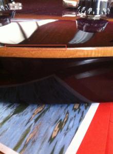

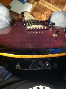

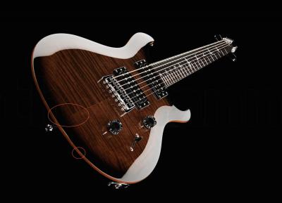

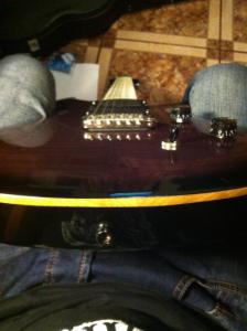

En la foto se puede ver que si...aparentemente la tapa es de arce flameado..pero si te pones a mirar de cerca hay cosas que no coinciden.
Si miras la guitarra desde arriba la linea de union de las dos piezas de arce flameado está centrada, pero si miras la guitarra de canto, por detrás, en la zona donde está el enganche de la correa se ve que la union esta desplazada 3 cm a la derecha.
¿Que quiere decir esto? Que no es una tapa, sino dos. La tapa principal (de más grosor) es de arce normal y corriente, mucho más barato que el otro, y la de encima es simplemente un adorno, una lamina de 0,5 MILIMETROS de espesor que no cuesta más de 2 euros. Encima los tíos no ponen ni cuidado a la hora de engañarte...
Fijándome en varios modelos he visto que esto se repite en modelos de esta marca (Paul Reed Smith, la que supuestamente utiliza las mejores maderas, imaginados el resto entonces) por valor de hasta 2600€...
Lo que quiero decir con esto es que cualquiera que tenga pensado comprar uninstrumento (de cierto valor, no una para principiantes) no os penséis que estáis comprando un instrumento con materiales de calidad ni mucho menos solamente estáis pagando una marca si realmente queréis calidad ir donde un luthier o un constructor de guitarras y vuestro dinero será bien invertido en buenas maderas y buenos componentes ya que realmente fabricar esta guitarra que te venden por 1000€ no les esta costando ni 200 dolares...
Adjunto las fotos donde se ve claramente todo lo explicado...

Se llama veneer, y muchos machacan a críticas a las Epis de 300 porque los llevan....

A mi con todos los respetos me parece que poca idea tienes de guitarras, de su coste y de qué afecta al sonido y qué no.
Lo primero es que un veneer no afecta en absoluto al sonido de la tapa de Arce.
Lo segundo es que el que sean flameadas o no, no es la causa de que suenen bien o mal.
Lo tercero es que una tapa maciza de Arce muy bonita y flameada no ha de sonar obligatoriamente mejor que una plana, es más, es muchísimo mas complicado encontrar una tapa con flameado precioso y que suene muy bien que una plana, por eso las guitarras que las llevan no cuestan ni 1000, ni 2000, si no bastante más.
Por eso se utilizan los veneers, porque puedes poner una lamina fina estéticamente preciosa sobre una tapa plana de cualidades tonales excelentes, que es mejor para el sonido que una medio bonita con malas cualidades resonantes.
Sinceramente por 1000€ que has pagado lo que no seria normal es que fuera Arce flameado AAA maciza y que sonara bien a no ser que tonalmente sea una :boñiga: o te la estén vendiendo muy por debajo de precio de coste.
Si quieres Arce macizo AAA con cualidades resonantes aceptable prepara de 3000€ para arriba. Nadie da duros a cuatro pesetas.
Para mi lo único censurable a PRS seria el no indicar en las especificaciones que la tapa es Arce + Arce (veneer) como hacen otras marcas, pero en ningún cado veo censurable el precio pagado por ella.

#10 mi guitarra tiene una tapa de arce normal de 1 cm y aparte un veener de arce flameado de 0,5 milímetros OJO milímetros
sabes lo que me cuesta eso a mi o a cualquiera?? 5 euros a ellos no creo que les cueste mas de 50 centimos esa laminilla, que es como si fuese un papel
