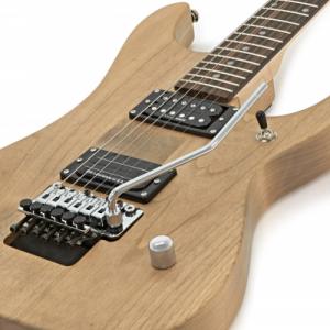

Hola,
Alguien saber si hay alguna forma sencilla de eliminar el ruido de la guitarra (que se atenúa al poner las manos sobre las cuerdas, trémolo...)
Supongo que será la estática.
En otra guitarra le sucede en menor cantidad pero en otra es exagerado.
Gracias.

#1 Supongo que estamos hablando de single coils, estilo telecaster o strato, no?

Es la Washburn N2 con las pastillas originales
luishouse
Lleva humbuckers, no deberías tener ruidos apreciables en limpio, si usas distorsiones es normal tener algo, apantallar podría ser solución, y revisar que la masa de la guitarra esté bien.

Supongo que cualquier vst que lo intente enmascarar afectará drásticmente a toda la señal...?
astrako77
por el 27/02/2022
#5 Sí, incluso la puerta de ruido. La señal de entrada, la que viene de la guitarra, ha de ser la mejor posible. Parece que tienes un problema con la masa, quizá se ha soltado el cable. O también en la entrada del jack. Tendrías que mirar también si la guitarra está apantallada, aunque parece algo relacionado con lo que te he dicho anteriormente. Le toca una revisión de la electrónica. No es normal ese ruido con las pastillas que lleva.
