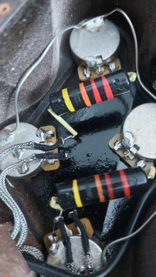

Buenas, alguien así con foto, puede decirme algo sobre la electrónica de mi LesPaul? O algún consejo para saber que lleva?

Potenciómetros CTS, muy seguramente de 500K ohm, logarítmicos en volumen y tono, y condensadores de tipon bumblebee de valor 0,022uF (que no son más que condensadores baratos con carcasa retro para imitar los "paper in oil" vintage).
Si no tienes ruidos y te va bien, no cambies nada, no es, en absoluto, mala electrónica.

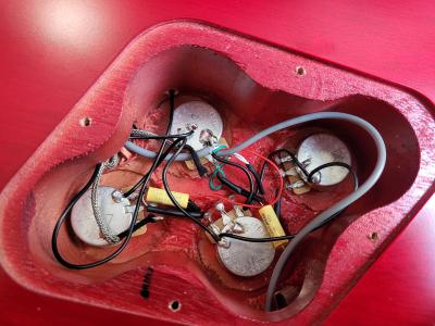

Uf, me encantaría que mi Epi 1959 Les Paul Standard tuviera la electrónica así, en lugar del purruñín de cables que lleva. Algún día igual me animo o la llevo a algún sitio para que la cambien. Pongo foto de como la lleva la mía.
Porno duro esa foto

Aparte de lo que te han dicho ya, llevas cableado 50s.
Se ve todo muy organizado y limpio, qué guitarra es?
Pues llevas una electrónica cojonuda y de calidad!

#4 si si, no digo que sea mala. Lo que me pone palote es el cableado tan limpio de la suya. Eso es lo que me parece casi erótico (manías raras que tiene uno) :enamorado:

Pero eso que llevas es todo american, no lo toques si todo esta bien, cambiar algo así serán como mínimo 120€ + m.o.

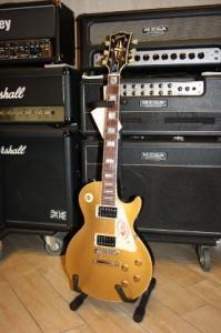

Hola, gracias por los comentarios. No pienso cambiar nada, pero es que me gusta saber que tiene la guitarra, suena muy bieny se siente genial, ya lleva conmigo 12 años y empieza a tener su relic. Es muy especial, porque hicieron 30, es una R7 con pala de custom, más de los 60, con el mástil más fino. Las pastillas 1 y 3, para más contraste y sin tapa, tiene una salida brutal. Los volúmenes son logaritmicos, que no sé si bien o mal, estoy adaptados a ellos y la configuración de las pastillas son modernas, si bajas una a tope en la posición intermedia, se queda sin sonido. Tambien estoy adaptado a ello. Os dejo foto. Eso sí, los trastes empiezan a tener algo de abolladura, la señal de la cuerda, espero que aguanten!

#3 Pues nada, algún día lo cambias. Yo casi no entro ahí, así que no me afecta. No pienses mucho en ello. Como dice el compañero, seguramente son imitaciones de los paper in oil esos,que serán muy molones. Jajaja Lo importante de una guitarra es lo que haces con ella y no lo que lleva.
¡Guapísima y se ven muy pocas! Enhorabuena por el guitarrón y no la sueltes

Pues los condensadores parecen unos bumble Bee pero podrían ser falsos, a saber, sin mejores fotos...
Ah... ya leído compis...
BudSpencer
por el 16/03/2024
Es una R7, son Bumblebee fijo.
