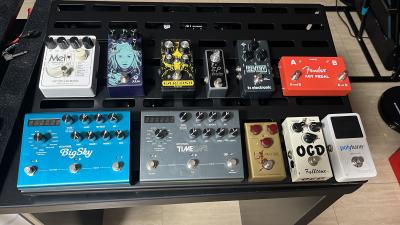

¿Cuál es tu orden de pedales actualmente?
Sergio
por el 29/01/2025
Strymon Bigsky
Strymon TimeLine
EHX MEL9
Walrus Julia
JRocket Archer
OCD
Fuzz Carcosa
Ep Booster
Puerta de ruido Sentry
Afinador
He adjuntado una foto al hilo

#34 ¿Pero ese es el orden de la señal desde la guitarra
¿Qué esquema de conexión tienes con la Sentry? ¿La tienes siempre encendida?
