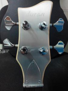

Y detalle de la pala y pomo con anclaje al tornillo del cordal.

peeero que trabajo¡¡¡¡¡¡ exelente..... sigo el hilo. Una pregunta que tipo de metal y que calibre usas exactamente? y cual sera el peso de la criatura? en la buena papá¡¡ :bien:

El material es chapa de acero al carbono laminado en caliente de 1.5mm de espesor.
El peso, teniendo en cuente que las guitarras dieron un peso de entre 4,2 y 4,4 kg, creo que no superará los cuatro kilos, teniendo en cuenta que el cuerpo es mas pequeño. Cuando este terminado pondré el peso exacto.
También estamos estudiando usar una chapa mas fina, añadiendo algún refuerzo interior extra y restarles entre trescientos y cuatrocientos gramos dependiendo del modelo.
