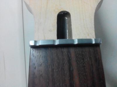

También le he puesto una cejilla de aluminio que la que traía era de plástico.
