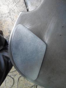

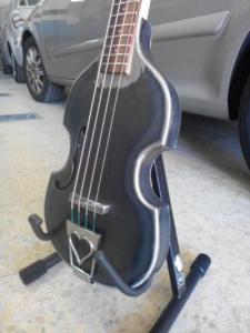

Duran Steel Viola Bass.
Manue
por el 02/09/2014
Cuerpo con la "efe" recortada y una aproximación de lo que será el golpeador.

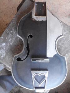

Ya he empezado ha hacer una prueba con una pieza de cuadradillo de acero.
Manue
por el 18/09/2014
El puente mas o menos perfilado

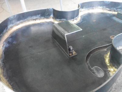

Manue
por el 18/09/2014
Después de ver el lugar exacto del puente, colocamos el refuerzo con las tuercas para los tornillos reguladores del puente.

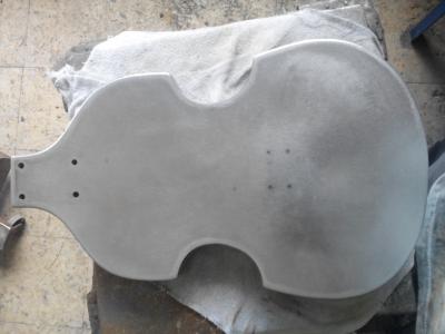

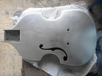

Manue
por el 20/09/2014
Cuerpo con las primeras manos de lija.

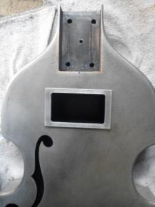

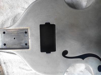

Manue

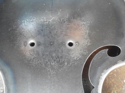

por el 22/09/2014
Hueco y marco para la pastilla.
Manue

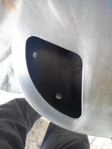

por el 24/09/2014
Hueco para la electrónica y tapa.
