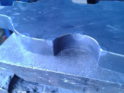

Manue
por el 02/06/2014
Primera mitad del contorno, con la complicación de ajustar las curvas interiores de los lados...

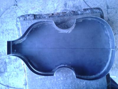

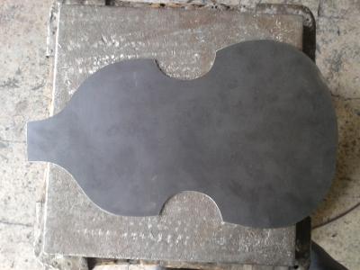

Manue
por el 03/06/2014
Contorno completo y punteado.

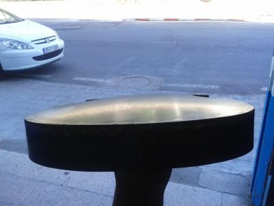

Me gusta,que color llevara o ira metal desnudo?
dr_cinicvs
por el 03/06/2014
irá con tapa plana supongo, una tapa abombada en metal es posible, pero con prensas y moldes
Manue
por el 03/06/2014
Sera metal desnudo, pulido y posiblemente lacado y llevara tapa abombada.
Es cierto que harían falta moldes y prensas, pero aprovechare la deformación de la soldadura para dejarla curva.
La tapa inferior si será plana o ligeramente cóncava.

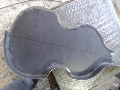

Manue
por el 04/06/2014
Pues ahí va la tapa superior soldada y una foto en la que se ve, o al menos eso quería, la tapa abombada.
