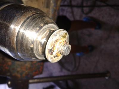

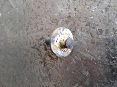

Comenzamos con algo facilito. Los tornillos del puente.
Cortamos las cabezas de los tornillos y le soldamos las arandelas.

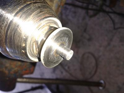

Manue
por el 05/06/2014
Después, se pone en el taladro a modo de torno y se va rebajando hasta la medida deseada. En mi caso 5mm.
Se lijan y se pulen.
