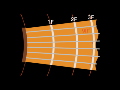

 Según la página WEB de FGN, Fujigen:
"Todas las guitarras y bajos FGN vienen con un exclusivo sistema de trastes circulares (C.F.S.). Fue creado por FGN basándose en una idea para ofrecer una mejor afinación y articulación que las guitarras y bajos convencionales. Todos los trastes están instalados en el diapasón de forma ligeramente curvada, de modo que cada cuerda cruza todos los trastes en 90 grados, es decir, para ofrecer un contacto mínimo de la cuerda en un traste, y hace que la longitud de escala de cada cuerda sea uniforme mientras que en realidad varía en el traste convencional. El C.F.S. es una solución del trasteado en una guitarra y un bajo tradicionales y ofrece una articulación y unos tonos más claros que dan dimensión cuando se toca una cuerda y también cortan la mezcla cuando se tocan notas sueltas."

#1  ¿Qué ocurre cuando finalmente hay que nivelar, coronar y pulir?
Si las limas de corona no son curvas y los trastes van a ser limados en linea recta se eliminará más material de las superficies frontales hacia afuera y central hacia atrás.
¿Si se quita lo suficiente, se volvería un traste recto?
¿Alguien ha tenido experiencia con esto?
Según he podido descubrir estos no son de acero inoxidable y no sería posible por su dureza.
