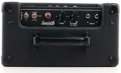

Esta semana voy a comprarme en la tienda del tito Tomás el VHT Special 6 en combo (no el ultra). este va a ser mi primer ampli valvuar y tengo alguna pequeña duda con el funcionamiento del stanby en este ampli...
Es decir, por lo que tengo entendido en los amplis valvulares primero se enciende el power, dejándolo calentar las válvulas. Y después se activa el stanby para que pillen más temperatura todavía. Y para apágarlo, lo mismo a la inversa, ¿no?
Mi duda es... ¿Como activo el stanby en este ampli? ya que el switch tiene 3 posiciones con de low/high power. ¿Hay que encenderlo directamente con el stanby activado?, o tienes que tener el switch en low/high power y luego ponerlo en stanby ( me refiero para encenderlo al principio)
Adjunto foto por si alguien no conoce el ampli y no sabe de lo que hablo:
No se si me he explicado demasiado bien... xD
lesster
por el 04/09/2013
Enciendes el ampli con el selector high power/low power en medio (standby) y pasados unos minutos lo pasa a high power o low power
-Keltoy1903-
por el 04/09/2013
#118 Así que entonces se enciende directamente con el standby activado...
¿No se supone que es "malo" para las válvulas ponerlas a tope del tirón?
lesster
por el 04/09/2013
Es que no estas poniendo las vávulas a tope con el standby activado. Las válvulas las pones a tope cuando pasas a un modo de funcionamiento High power, o low power. En stand by el ampli no suena
