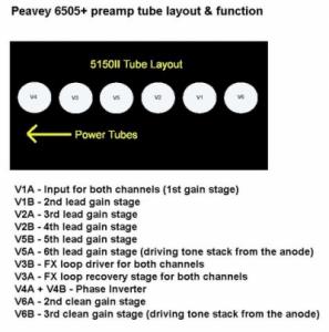

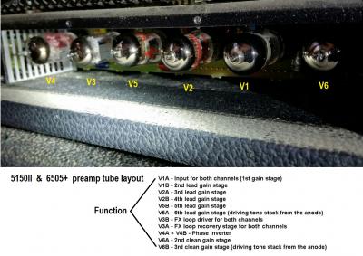

Intercambia v6 con v4,con el ampli apagado y desenchufado, si el problema se soluciona para el canal lead y el clean suena raro, mal o no suena, la válvula inversora que estaba originalmente en la posición v4 está mal.

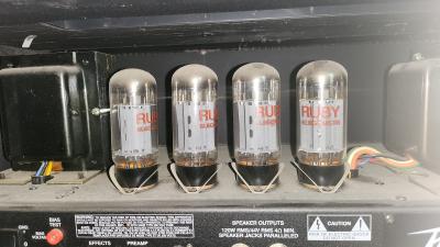

estos son los bulbos que tiene, tiene bastante polvo por adentro

Bajo la tapa de Peavey que tiene 6 tornillos tiene que haber 6 válvulas de previo, que son las que te han dicho verificar
