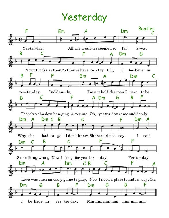

Hola a tod@s,
En primer lugar decir que es mi primer mensaje en el foro -ya me he presentado-, y que no he encontrado la respuesta a la pregunta que planteo, así que si ya ha aparecido en el buscador os pido perdón.
El caso es que llevo estudiando teoría musical algo más de un mes -por mi cuenta, no puedo tener ahora un profe particular-, y viendo un pentagrama me ha surgido una duda...
El pentagrama, que está en tonalidad de Fa (tiene un SIb en la armadura), indica encima de las líneas los acordes en notación americana. La cuestión es que estos acordes son: F G A B C Dm Em ...y esto no me cuadra, ya que no me encajan con las progresiones de un FaM ni de un REm...¿alguna idea? Lo único que se me ocurre es que no sea una FaM o un REm sino otra escala (cosa que dudo).
Gracias por vuestra ayuda.
Saludos!

Sube una imagen de la partitura. Si no tenemos la melodía no la podemos relacionar con los acordes.

Bueno, pero volviendo a lo de antes, el tema es 'Yesterday':

Yo creo que el problema está en que en teoría el Sol debería ser menor
Carlos
por el 28/06/2019
Y el Si es bemol, de eso estoy seguro, solo que en tu partitura no lo tiene puesto

Pero acabo de ver que está canción tiene en YouTube muchos tutoríales de su análisis armonico.
Pones análisis armónico yesterday , y veras como salen varios en castellano.
Si no entiendes algo lo pones por aquí a ver si te podemos ayudar.
Te adelanto que el primer A mayor es un dominante secundario que resuelve a su tónica en Dm. Sería un 2-5-1.
En ese compás de A , la escala sería un A superfrigia que viene de la escala menor armónica.
Si no lo has visto nunca es un poco difícil de explicar por aquí...
pero con eso tienes para empezar a estudiar los dominantes secundarios.
Lo dicho. Si tienes más dudas las pones. A ver si te podemos ayudar.
eduende
por el 28/06/2019
Estoy mirando un poco más el tema. Y el acode si si parece que tiene tema interesante es el G mayor. Ese acode pensé que también era un 2-5-1 pero no resuelve en su tónica. Creo que es de una tonalidad paralela. F lidió.
Pero eso ya se me escapa
Espero que te sirva.

Dos cosillas, la primera es que yo esa canción me la saqué hace tiempo, ahora mismo no la recuerdo, pero... No me suena que fuera así, creo que es probable que esos acordes sean erróneos. No será la primera ni la última vez que busco un tema en internet y le tengo que hacer mis correcciones porque no está bien transcrito.
La segunda es por lo del si bemol. Me parece muy curioso que en la partitura se marque el sí como bemol al lado de la clave de sol pero sin embargo en los acordes de arriba no se especifique. Lo cual me lleva a lo primero: creo que los acordes no están muy finos que se diga.
De lo que sí me acuerdo es de que varios acordes llevaban séptimas que enriquecían el sonido y ahí no veo ni una. Mi consejo es que busques en alguna página los acordes y compares, que seguramente verás diferencias.
Saludos!!

En primer lugar gracias a todos por las respuestas.
Y también el A (grado iii).
...Y que no se me haya ocurrido...Es pá darme de collejas...Pues seguramente sea eso, a mi me pareció muy sencilla al verla. Pues lo que haré será tocarla con esos acordes a ver si encajan (que ya me da que va a ser que no).
Todo esto ha venido porque estaba leyendo partituras por internet para estudiar y practicar sin la guitarra en mano, y justamente me he detenido en esta para "analizar" la armonía y ha sido cuando me he vuelto loco.
