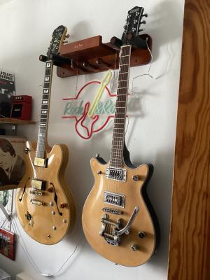

Por contra, es cierto lo del cabeceo, parece como si el clavijero o el mástil pesaran más que el cuerpo.
Pues sí que está descompensada para haberle puesto un Bigsby y que todavía cabecee; la original-réplica (decapada etc..) de M. Young es muy ligera, totalmente hueca y no llega a cabecear, con alguna correa de nylon quizás tenga tendencia a hacerlo, y la otra roja,original-réplica, antes de los cambios tal y como la tenía Harry Vanda no cabecea nada, por las 2 pastillas más y tipo de puente, que aunque no lo parezca pesa más que el antiguo Burns. Pero si el Bigsby no lo consigue a lo mejor unas clavijas más ligeras.
Gretsch de 2ª mano en Mercasonic
javiff
por el 29/04/2025
#25 Bueno, con el bigsby cabecea mucho menos, pero aún se va un poco. Sin él, tal como viene originalmente, el cabeceo es muy notable. Me llamó mucho la atención cuando la agarras por primera vez, porque da la sensación que el mástil pesa más que el cuerpo, como si el mástil fuera demasiado tocho en relación al cuerpo, que es semihueco, con cámaras a los lados. Aunque como digo, tras poner el bigsby se compensa un poco.
javiff
por el 17/05/2025
Ya le puse la TV Jones Classics Plus en el puente y suena del carajo, un crunch guapísimo ( un poco más que en las Classics normales ) sin perder definición. De momento la del mástil se la voy a dejar, me gusta mucho como suena sola, pero combinada con la del puente no me acaba de convencer el sonido, es como algo nasal y delgado para mi gusto, como muy delgado. Para algunas cosas no está mal, pero no me acaba de convencer. No sé, no descarto un futuro cambio por una TV Jones Supertron en el mástil, que por lo visto combina muy bien con la Classic + .
También he cambiado los clavijeros por unos Gotoh que encajan perfectamente, y el puente por uno roller de Tonepro. La verdad es que gana mucho en estabilidad de afinación.
Lo próximo será el cableado y posiblemente la pastilla del mástil.

javiff
por el 19/07/2025
#30 Con las pastillas Broadtron que tiene de serie se puede tocar punk perfectamente, para rollo más bien clásico tipo Ramones, Clash, Pistols y todo eso va de lujo. Ahora ya para punk más cañero tipo hardcore, metalero y rollo muy high gain igual se queda algo corta.
Yo me muevo dentro del punk-rock and roll, sin mucho gain y sin pedales de distorsión, tan solo un overdrive para los solos o ciertas ocasiones, y a través de un JCM 800 o un Fender Princeton apretao suena muy bien. Tienen cierto carácter filtertron, pero con más gain.
Aunque ahora la tengo modificada con unas TV Jones Classic + en el puente y Supertron en el mástil ( que justamente esta última se la instalé ayer), suena ahora mejor , pero con las broadtron también sonaba de lujo.
