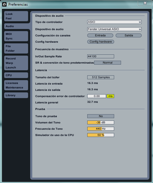

#3 como controlador creo que no es suficiente, justo debajo deberías de tener dispositivo de entrada y dispositivo de salida. En el de entrada tambien tienes que elegir el Fender...

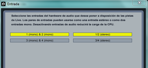

#4 en entrada tengo esto.

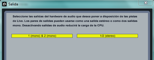

en salida:
y preferencias:
De esta forma me sigue grabando con el micrófono del pc, que tengo que cambiar?

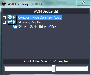

#6 esto:

#7 la verdad es que no sabría ver en esa foto si lo que está activado como software de audio es tu tarjeta o el Fender. Supongo que "conexant high definition audio" es la tarjeta de tu portatil. Mira a ver si hay en esa misma ventana algo que te permita poner el Fender como software a utilizar. Si tienes problemas de latencia tal vez tengas que reducir tambien el ASIO buffer size, pero eso lo sabrás después...
Otra cosa, cuando estas grabando, en la pista de audio de Ableton Live que tienes activa, puedes elegir tambien el canal de grabacion. Seguramente te dará las opciones 1/2 como estereo o 1 y 2 por separado como mono. Si en la ventana de la segunda foto que subiste activas las entradas "3 (mono) & 4 (mono)" y "3/4 (stereo)" podrás disponer tambien de esas opciones despues en la pista de audio y probar si te aportan algo. Mi antigua tarjeta tenía hasta ocho entradas y solo me sonaba bien la 5, no se por que, pero etnía que elegir siempre la 5 para que sonase la grabacion por linea.

#8 he desactivado lo de "conexant high definition audio" y ahora en la pista 1 ya me detecta la guitarra. Ahora tengo la duda de que cuando le doy al botón de grabar no sé donde se almacena ese audio por lo tanto no se como reproducirlo.
