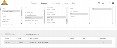

Q
por el 23/12/2019
Cuidado, que Behringer te dice que vayas a su web a descargar los drivers, y entonces descubres que lo que realmente te está dando es asio4all.
Mira la foto que adjunto abajo.
La mayoría de interfaces de otras marcas sí traen sus propios drivers.
