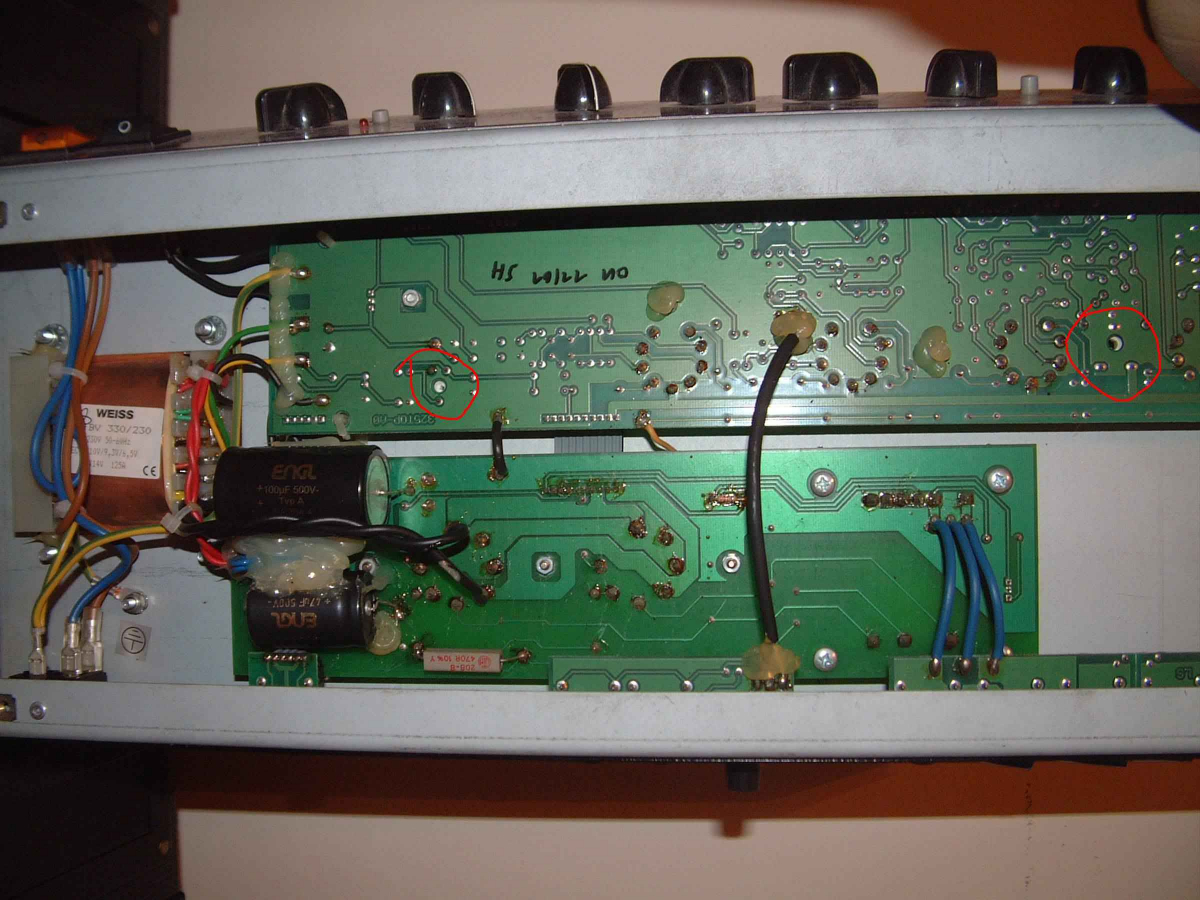

Las tripas de un ENGL no ofrecen seguridad de construccion y aguante...
ENGL Screamer

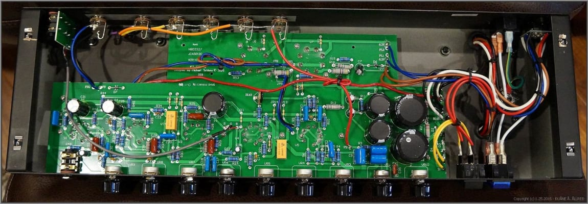

JET CITY 50
Ya he tenido para reparar 3 ENGL y no me gusta nada repararlos...por que no estan bien construidos en mi opinion para lo que valen claro...
Que suenan bien no lo discuto, pero por ejemplo los Jet City a mi juicio ofrecen mas seguridad de construcción...ademas los trafos de un ENGL los pondría al mismo nivel que los de un Jet City...

En primer lugar la foto que aportas de la placa del engl es la parte de abajo ,nisiquiera se ven los componentes ,de todos modos no sé qué es lo que aprecias de baja calidad en esa foto.
En segundo lugar ,normal que hayas reparado 3 engl,el screamer es un súper ventas y lo normal por lógica que que hayas reparado muchos , y si se ha vendido tanto y durante 20 años digo yo que por algo será.
En tercer lugar no tiene sentido comparar un Ampli que cuesta 1100 hecho en Alemania con un Ampli chino que cuesta 350e.
Dices que está mal diseñado el screamer pero llevan 20 años vendiendo ese Ampli y todavía no está discontinuado...lo siento por insistir pero me parece un insulto comparar un screamer con un jetcity pero para gustos colores.
Es que además me hace gracia que pongas en duda la construcción del screamer cuando si de algo tiene fama este Ampli es de ser un tanque.
En la placa del ENGL como bien dices los componentes están por debajo, por lo que para cambiar alguno componente defectuoso es necesario dar la vuelta a la PCB, y para eso es necesario desarmar casi todo el ampli. Un error de diseño que pongo de manifiesto es los agujeros necesarios en el chasis que han tenido que hacer para adoptar este sistema de construccion...
https://www.gitarrebass.de/wp-content/uploads/2016/12/Engl-Pro-Artist-Edition-E412AE-50-W-Vintage-Style-Head-E653-2.jpg
Los zócalos de las valvulas, tanto de potencia como de previo están en PCB como las del Jet City.
Los trafos tanto de salida como de potencia no son generosos en hierro ( o grandes), como los del Jet City.
Los potenciomentros son los tipicos de amplis baratos como Peavey, Marshall, Jet City...
Los condensadores son normales...
La ventaja de un Jet City es que es mas accesible a reparaciones y/o modificaciones que un ENGL...
