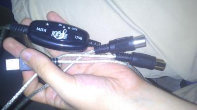

recientemente adquirimos una bateria electronica ( V-drums de roland) y el chico nos regaló un cable midi-Usb,
Mi megaduda és una vez lo tengo enchufado al puerto usb y e iniciado Reaper, que tengo que configurar y como asignar una pista midi ( que grabe con midi )
por ahí van los tiros .... hay algún tutorial o vídeo ?
pongo foto del cable midi

La batería lo que va a mandar con ese cable son notas MIDI, es decir, un mapeado de datos sin sonido. Para que esos datos tengan sentido necesitas un plugin VST que asigne sonidos a esas notas (EZdrummer, por ejemplo). En Reaper creas una pista de Instrumento virtual y grabará el mapeado MIDI. Debes asignar el VST como FX.

Si eso ya lo tengo controlado la questión es que cuando conecto un piano al midi- reaper no le llega la señal :S

Hola, yo se cómo. Yo tengo un teclado que conecto al PC para grabar datos MIDI.
Sin tener programas abiertos conecta el dispositivo MIDI y te seguras que quede bien instalado, ya sea que se instale solo o que lo hagas manualmente.
Abres Reaper. Vas a preferencias, en la parte Audio - MIDI Devices
Ahí miras que esté listado tu dispositivo MIDI y que al frente diga "Enabled" (es decir habilitado). Si no, das click derecho sobre él y clic en Enable Input.
Si necesitas enviar mensajes de control también das clic en Enable Input for Control Messages. Clic en Apply y OK.
Luego abres la nueva pista donde vas a poner el plugin de instrumento a ser controlado, activas monitoreo y armas para grabación.

hice lo del tuto y perfecto lo reconoce ....
