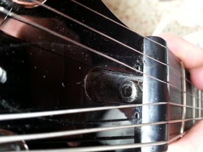

Buenas,
A ver si alguien me puede ayudar hoy estaba ajustando el alma ya que estaba demasiado recto y me quede un poco sorprendido, la guitarra es una yamha aes720 pues al darle al tornillo se mueve dentro del abujero suave para aflojar y durillo para apretar lo que me extrana que la parte afuera que se ve no gira...y estoy preocupado a ver si es nornal adjunto una foto, no se si me explico es como si patinara la llave allen pero el ajuste me quedo correcto subio un poco el mastil probe solo con 1/8 de vuelta...
A ver si alguien me puede resolverla duda
Gracias

La tuerca lleva un embellecedor por encima, que esté floja para aflojar y dura para apretar es sencillamente porque es de acción simple, no hay nada raro
