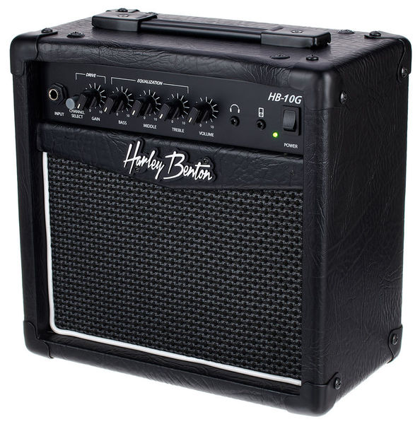

Respecto a tu pregunta, ¿puede que este sea el ampli?
https://thumbs.static-thomann.de/thumb/orig/pics/bdb/147165/13424406_800.webp
https://www.thomann.de/es/harley_benton_hb10g_guitar_combo.htm
Este tipo de amplificadores tan baratos suelen llevar un altavoz que no se le puede pedir peras al olmo. Al ser de pequeño tamaño, y barato, las frecuencias graves no llega a reproducirlas como es debido. De ahí que lo oigas tan estridente porque lo que de verdad reproduce a base de bien son los medios agudos.
Puedes jugar recortando agudos en la ecualización del mismo ampli, y quizás algo de medios, a la vez que añades graves. Pero ten en cuenta que la calidad del ampli es la que es. Algo mejorará. Pero no esperes que haya una diferencia abismal.
También te queda el recurso de recortar algo en el tono de la guitarra que, quieras o no, es bastante efectivo.

Efectivamente ese es mi ampli. Ajustaré los parámetros como me has dicho pero sin duda por mucho que lo toquetee el sonido es el que es. Me da rabia porque realmente los agudos son odiosos y los graves tampoco son nada del otro mundo. Además me da una sensación de que el sonido es incluso algo sucio. Yo esperaba que esa guitarra me diera pues eso, un sonido más dulce y equilibrado de lo que realmente lo hace con ese ampli. He llegado a pensar, y espero, que el problema no sea de la guitarra o del ajuste de la altura de las pastillas porque lo cierto es que me da mucha pereza ponerme a ajustarlas.
