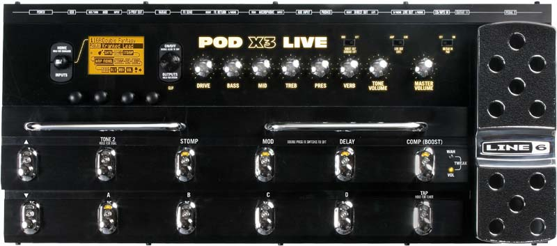

Ayer mismo estuve probando la X3 live en casa de unos amiguetes, y además de ser preciosa es una gozada pero carísima.
Esperaremos a que salga la versión simple de esta o a que ésta haga bajar de precio las antiguas.
