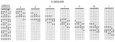

Se estudia por patrones porque la guitarra tiene mucho mástil para meterlo de una sola vez pero, con el tiempo, cuando haces lo que dice eryou :
eryou escribió:
luego puedes realizar ejercicios para enlazarlas y desplazarte de unas a otras.
, se acaba convirtiendo en un solo patrón que empieza en el traste cero y que termina en el traste más agudo de tu guitarra. El primero del gráfico.
Un saludo

Hay dos criterios que se suelen usar a la hora de identificar patrones. Uno es la posición y otro es las notas por cuerda.
En el ejemplo que has puesto es por posición ya que la referencia es traste cero. Das tres notas por cuerda en todas las cuerdas menos en la tercera que das dos. El patrón número 5 del gráfico que he puesto es muy parecido al que has puesto pero al dar tres notas por cuerda cambia en las tres agudas.
Los dos ejemplos que has puesto son el patrón de la misma posición solo que lo empiezas primero por E y luego por F.
Un saludo

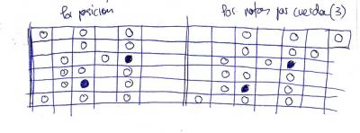

A ver, siguiendo lo que me has dicho sobre los criterios a la hora de hacer los patrones he hecho dos partiendo de la nota fa (traste 1, 6ª cuerda, yo se que lo sabeis, pero por no perderme yo xD) sobre la escala "mayor" de do, el de la derecha es por notas y ese si me convence, vamos que no hay dudas, sobre el de la izquierda pienso que por ejemplo el do de la tercera cuerda podría estar mejor ubicado en la segunda cuerda y estaría mejor "posicionado", y eso, por saber tu opinión y saber si sería correcto en cuanto a esos criterios.

jaime71
por el 09/10/2016
Aquí no hay nada correcto o incorrecto, es al uso.
A mi me gusta el primero porque entiendo que la primera cuerda es como la sexta ya que se afinan igual y me es fácil buscar esa referencia. El segundo empiezas en un lado y terminas en otro.
Un saludo.

Yo te recomendaría siete posiciones y tres notas por cuerda, así abarcas más y te será más sencillo enlazar las posiciones, y por otro lado te aprendes las posiciones del resto de modos practicando sólo la escala mayor.
Nemols
por el 09/10/2016
Mira:
