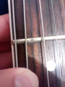

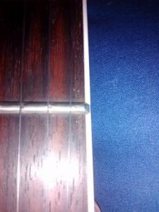

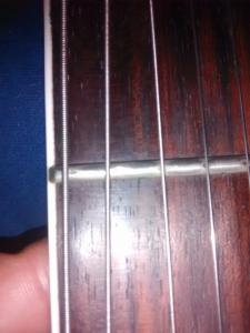

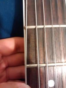

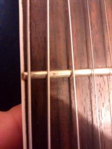

Buenas para todos!, antes que todo, se que hay tutoriales sobre como tratar los trastes pero en este caso no se como actuar y espero puedan aconsejarme de la mejor forma posible.
Mi guitarra es una Ibanez GRG GIO 150 y la compre ya usada, esta en buen estado a excepción de los trastes que están desgastados ( como se ven en las fotos adjuntadas ) es sobre todo en los primeros 5 trastes en todas las cuerdas, la cuestión es que se ven algo profundos los desgastes entonces no se que hacer, espero puedan guiarme.

Con un nivelado de los trastes lo tendrás solucionado, ya que lo trastes tienen margen para realizarlo. Yo te recomendaría que la lleves a un luthier para realizar esta tarea, que aunque no es dificil pero si delicado y laborioso.
