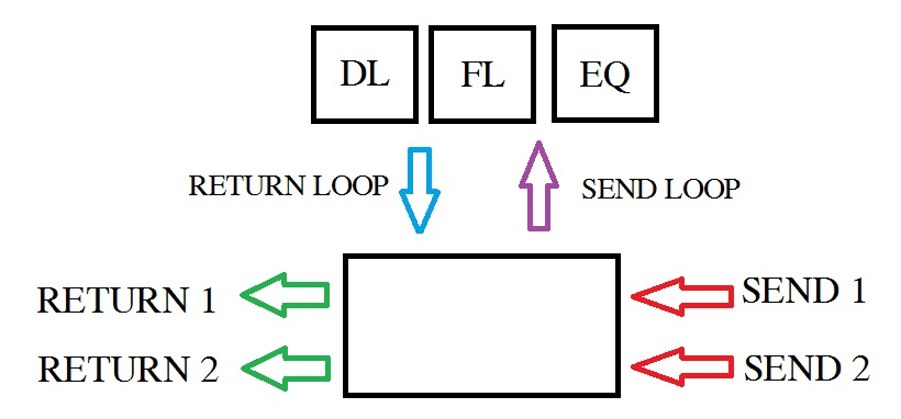

Gracias por la respuesta pero como seria el paso de la señal? Pues vi un pedal de loop en boss por ejemplo y no resolveria mi problema pues tomemos en cuenta que sale distorsion de los dos amplis, deberia mantener ambas señales separadas y pasar ambas señales separadas por los pedales de modulacion y seguir sacandolas separadas... el EQ, el Flanger y el Delay que mencione juntarian igual las señales y estaria el problema de separarlas al salir... Si es asi quiza no es posible... He visto en algunos diagramas que usan dos filas de efectos.
MissiN Music Electronics
por el 17/10/2013
El de boss no te vale. No se ahora mismo ninguna marca que lo haga, pero seguro que debe de haberla. Yo mismo lo puedo hacer.
Sería algo así.
