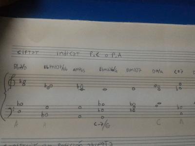

Buenas compañeros, resulta que tengo unos ejercicios donde hay que cifrar unos acordes en pentagrama e indicar posición abierta o cerrada, la verdad es que no logro entender del todo como lograr identificar sus posiciones, tengo entendido que entre las voces consecutivas no ouede haber mas de una sexta mayor de distancia. Si entre la nota del bajo y la siguiente hay una tercera mayor o menos es una posición cerrada, y si hay mas de una tercera hasta una sexta mayor, es posición abierta. En la imagen adjunta se puede ver primero Bb7/D y como es con bajo en D, del D al Bb hay una sexta menor por lo que al ser mas de una tercera es posición abierta; en el Ebmaj7/Bb, del Bb al G hay una sexta mayor, posición abierta; pero en el Am7b5, del A la tonica al G hay una septima, osea mas de una sexta mayor, no logro entender bien el concepto.

Te lo han explicado mal. Es abierta cuando las notas extremas del cuerpo armónico superan la octava. La distancia entre el bajo y el cuerpo armónico nada tiene que ver aquí. El único en disposición ancha o abierta es el ultimo. Por cierto, se dice disposición, no posición. Posición es utilizado para referirse a la nota en la voz aguda; posición de tercera, quinta ... o primera posición(la fundamental se escucha arriba), Segunda posición( la tercera arriba),... LA posición no indica que esa nota solo se escuche únicamente ahí, solo que está.
Te hago la primera: segunda inversión, posición de séptima o cuarta posición y disposición cerrada.
