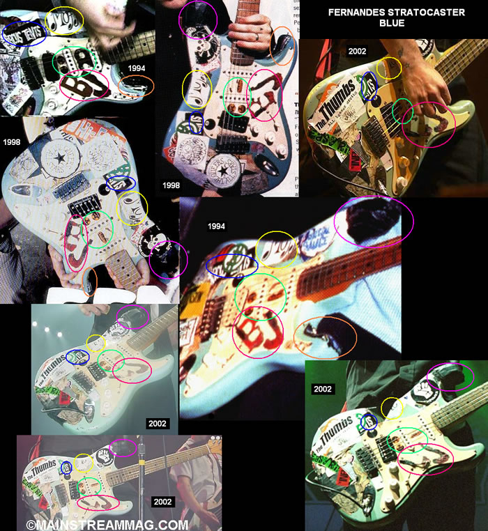

estoy equivacado? o acaso no se supone que las mini-humbucker son exactamente igual a las humbucker, solo que ocupan el espacio de una single coil, en todo caso de esta son muy comunes, una que sueño con algun dia probar, y luego si me gusta soñar con tenerla :D es la billy corgan signature, pero bueno de todos modos conocia un modelo de stratocaster custom con humbucker pero no recuerdo el nombre :D pero aqui les traigo una fotos pa que vean que existe
si se fijan bien hay una de las fotos donde la humbucker es blanca, esta es la que viene de serie, solo que este tio prefiere usar una duncan custom y por eso esta negra, aclaro para que no piensen que le tio la modifica la guitarra...
ahora por otro lado, queria aclararles que se estan saliendo del tema, mi duda era simplemente saber si hay alguna diferencia en sonido del puente de stratocaster y les paul, para saber si puedo poner un humbucker cruzado en una les paul y obtener resultado similares a los de estas stratocaster o obtendre un fiasco de todo esto...:risa:
