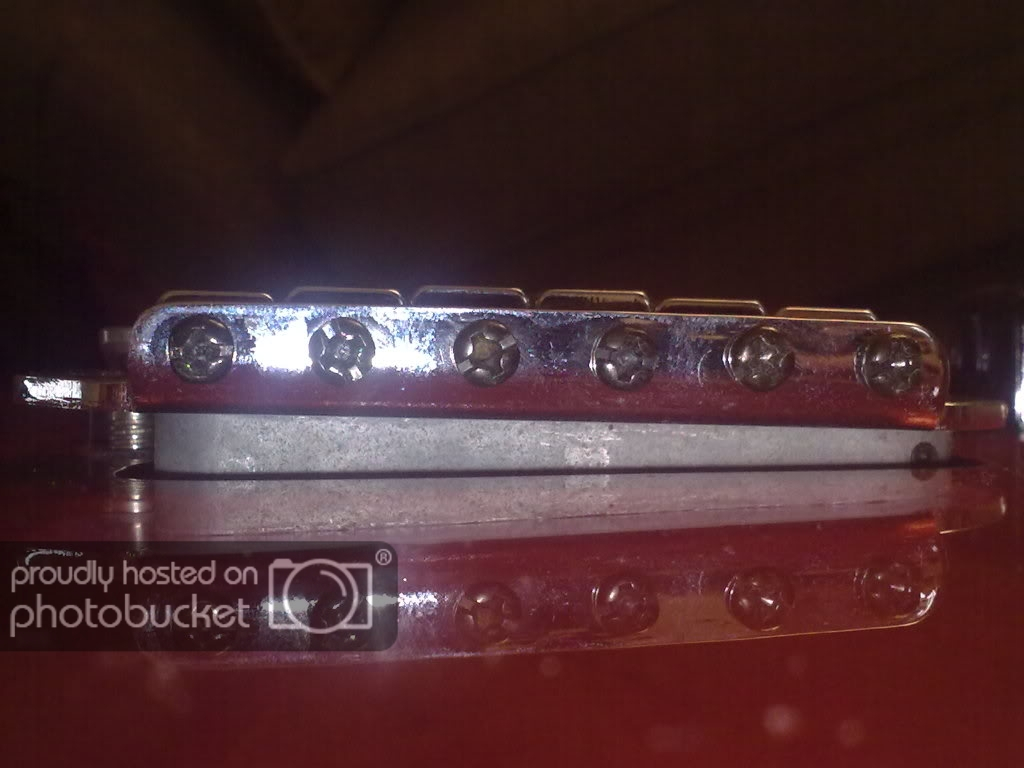

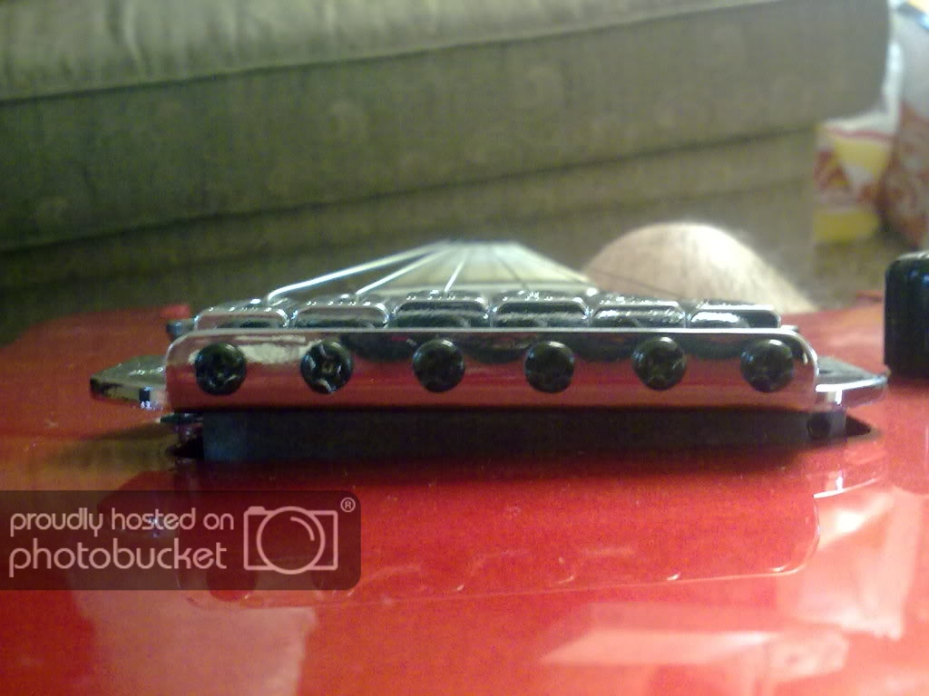

Segun el de la tienda las guitarras ya vienen calibradas, pues probe la mia y todo aqui en mi casa y me di cuenta que la 5ta y 6ta cuerda trasteaban asi que decidi subirlas individualmente desde el puente, ya que no se arreglo mi problema asi, decidi inclinar un poco el puente, aunque no se si eso afectara en algo... aqui les dejo fotos de como quedo.

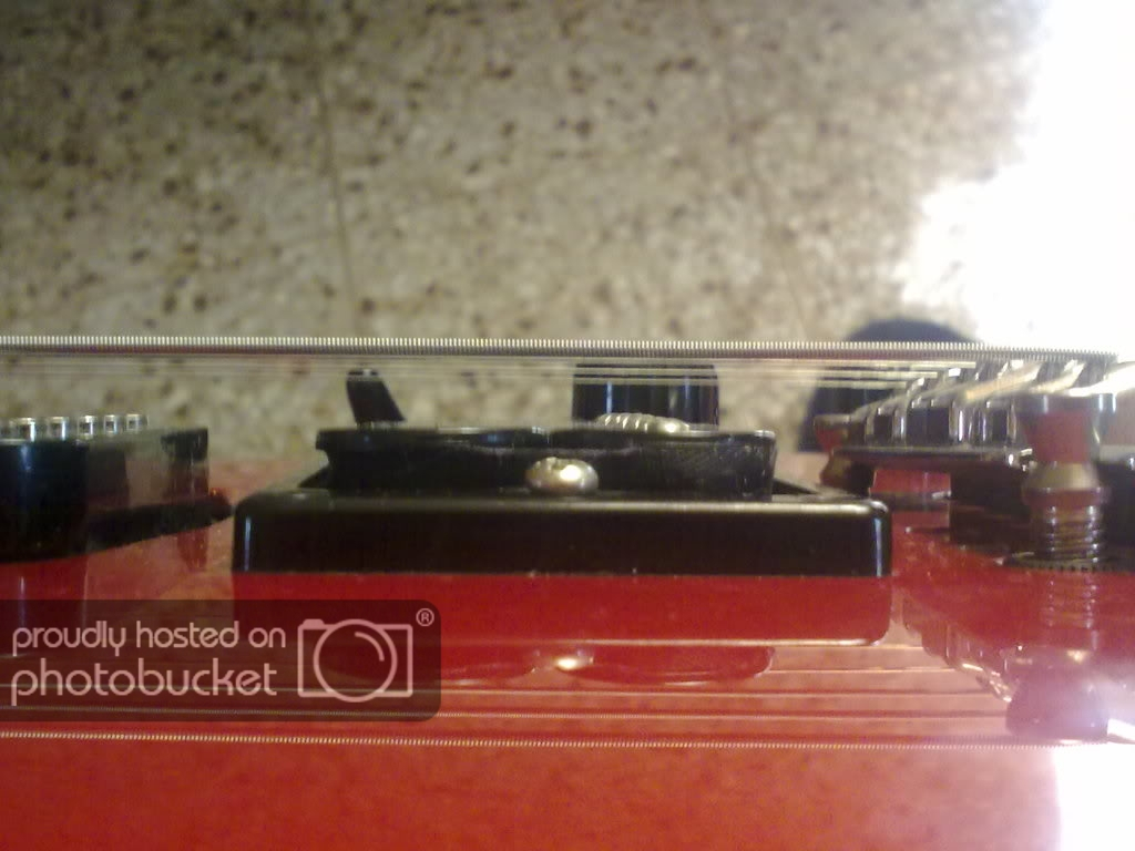

Asi es como quedo.. no se si eso me afectara en algo. Lo que me he dado cuenta es que incluso inclinando el puente, si toco muy duro la cuerda con la pua "Sin ampli" se escucha el trasteo. La verdad es que soy nuevo en el mundo de la guitarra electrica asi que les agradeceria su ayuda.

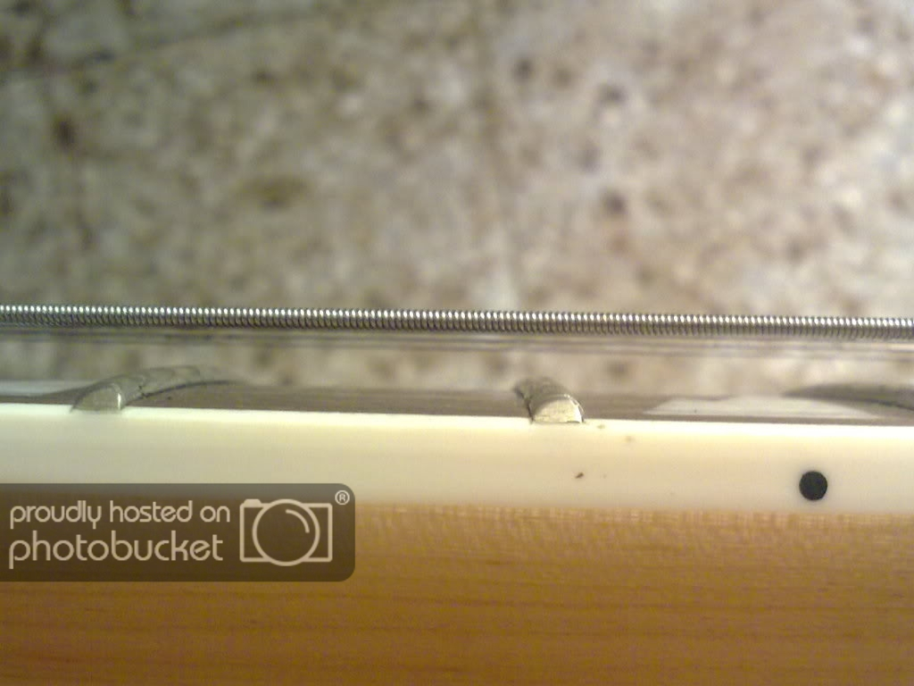

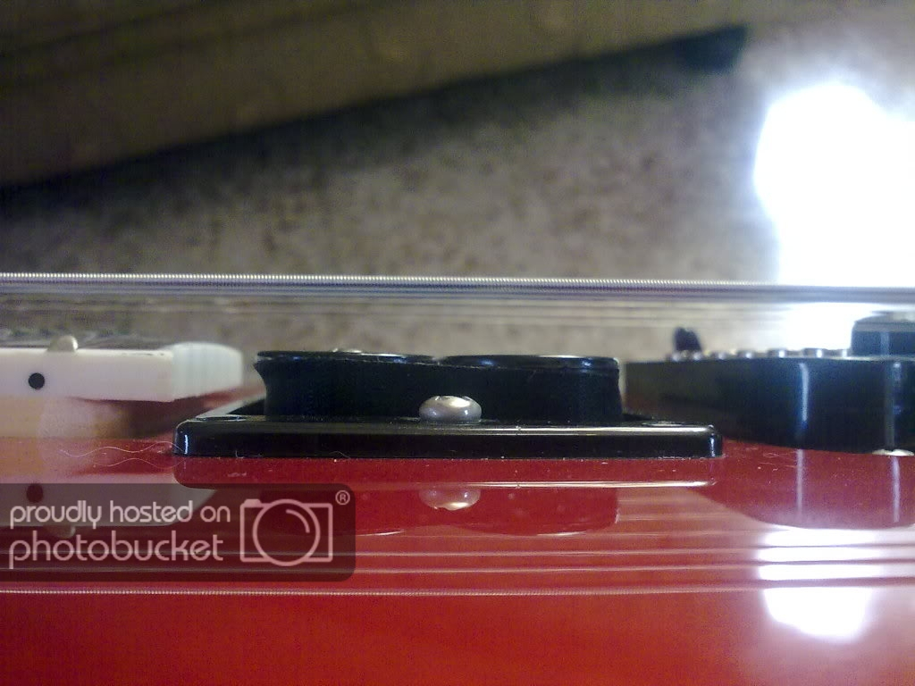

Ahh y la distancia que quedo entre las cuerdas y el mastil es esta:

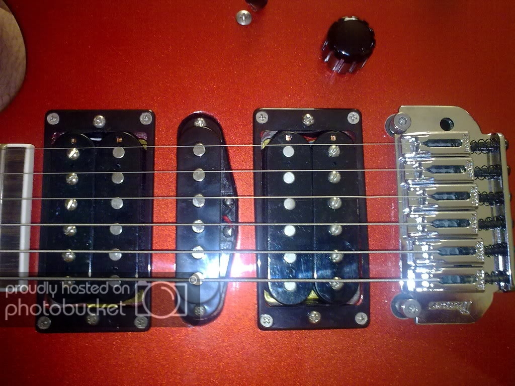

PD: No importa que le haya quitado un pequeño plastico a las pastillas? no afecta en nada eso?

no, no pasa nada si le quitaste las plásticos, y no, no esta calibrada la guitarra, lo más seguro es que el trasteo se deba a que el alma del mástil no este ajustado correctamente, lo más recomendable es que se la lleves a un luthier y el te haga el ajuste a toda la guitarra y verás como queda que no te despegarás de ella :D

No afecta demasiado... de hecho yo siempre bajo un poco los puentes por la parte de abajo (cuerdas sin entorchado) para ganar facilidad en las digitaciones rapidas, arriba no puedes hacerlo tanto porque el grosor de la cuerda entorchada hace que trastee o cerde con facilidad..

Muchas gracias a los 2! Pues mi guitarra trastea en algunos lugares pero sin amplificador, no se si es normal que una guitarra sin ampli trastee... tambien he probado si cada cuerda tiene la misma nota suelta y en el 12vo traste y todo esta bien...
